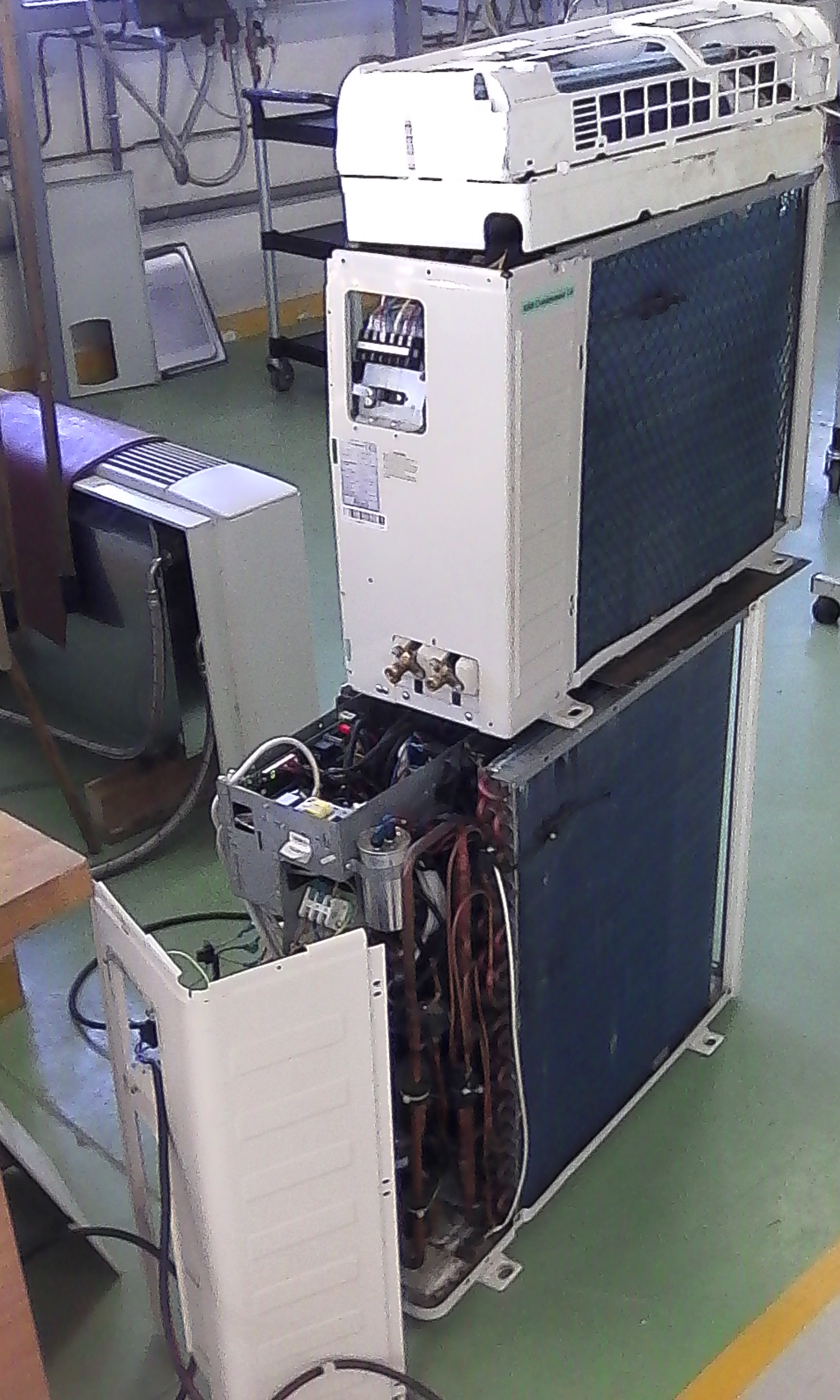

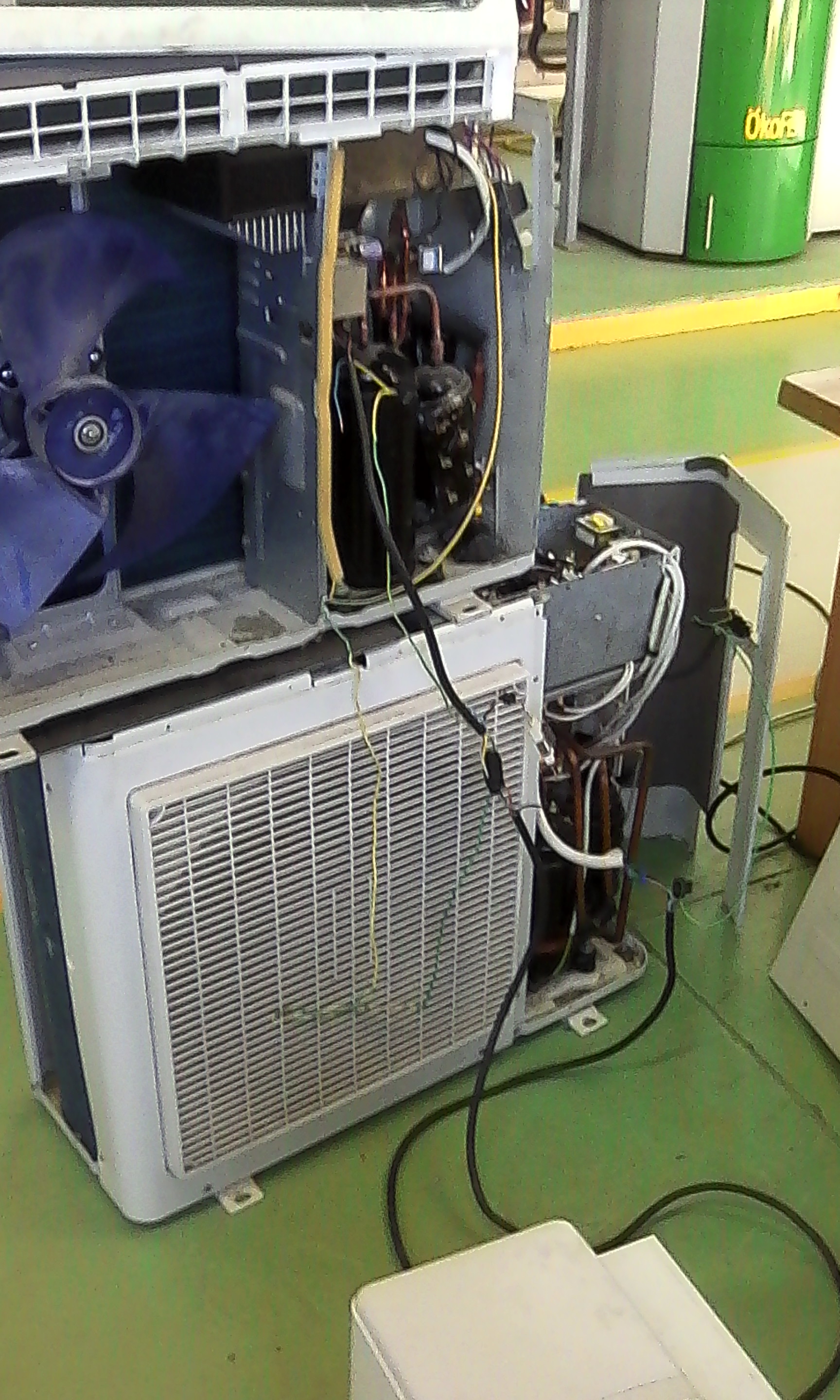

voici des photos de la suite du montage avec 3 résistances en parallèle sur une des 3 phases du compresseur
En revanche au niveau du signal visualiser .............j atteins mes limites foufou peut être qu il faut une sonde de courant ou je sais pas ....les bons outils: je ne dispose que d un oscillo VELLEMAN 1Mhz comme sur la photo........
