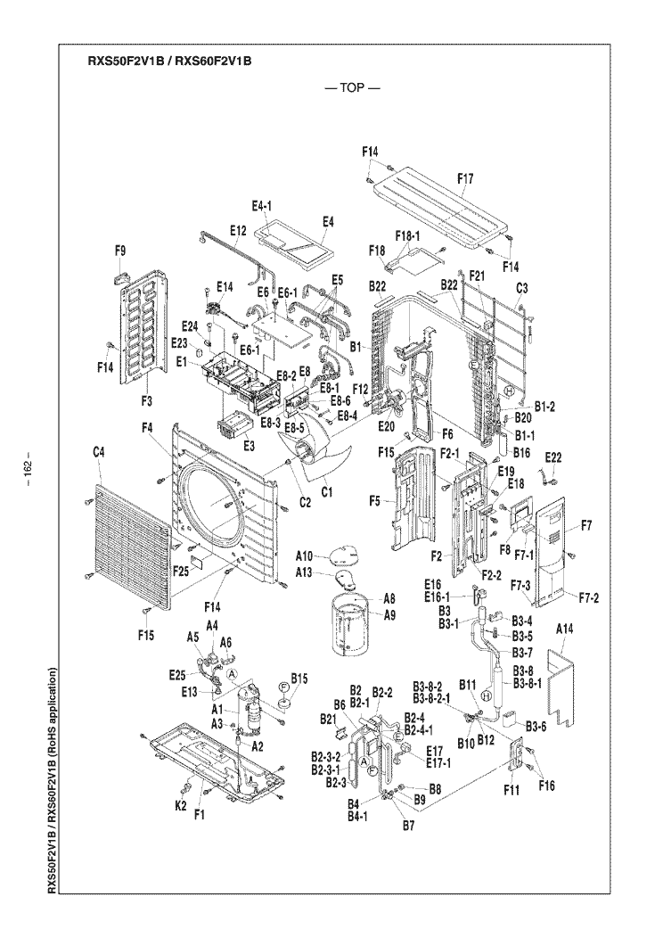

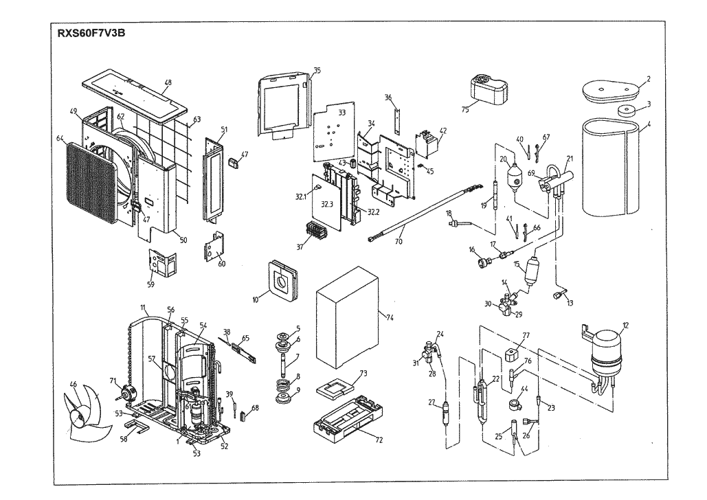

COMMENT METTRE UNE VUE ECLATEE SUR LE FORUM
VOIR SI L ON PARLE DE LA MEME REF

Nicolas c'est bien celui sur le 2eme schémas RXS60F7V3B !

regarde sur la vue le numero 22 et un systeme a 4 clapet alors peut etre qui marche bien en froid mais en chaud peut etre un clapet qui fait un bi pass
