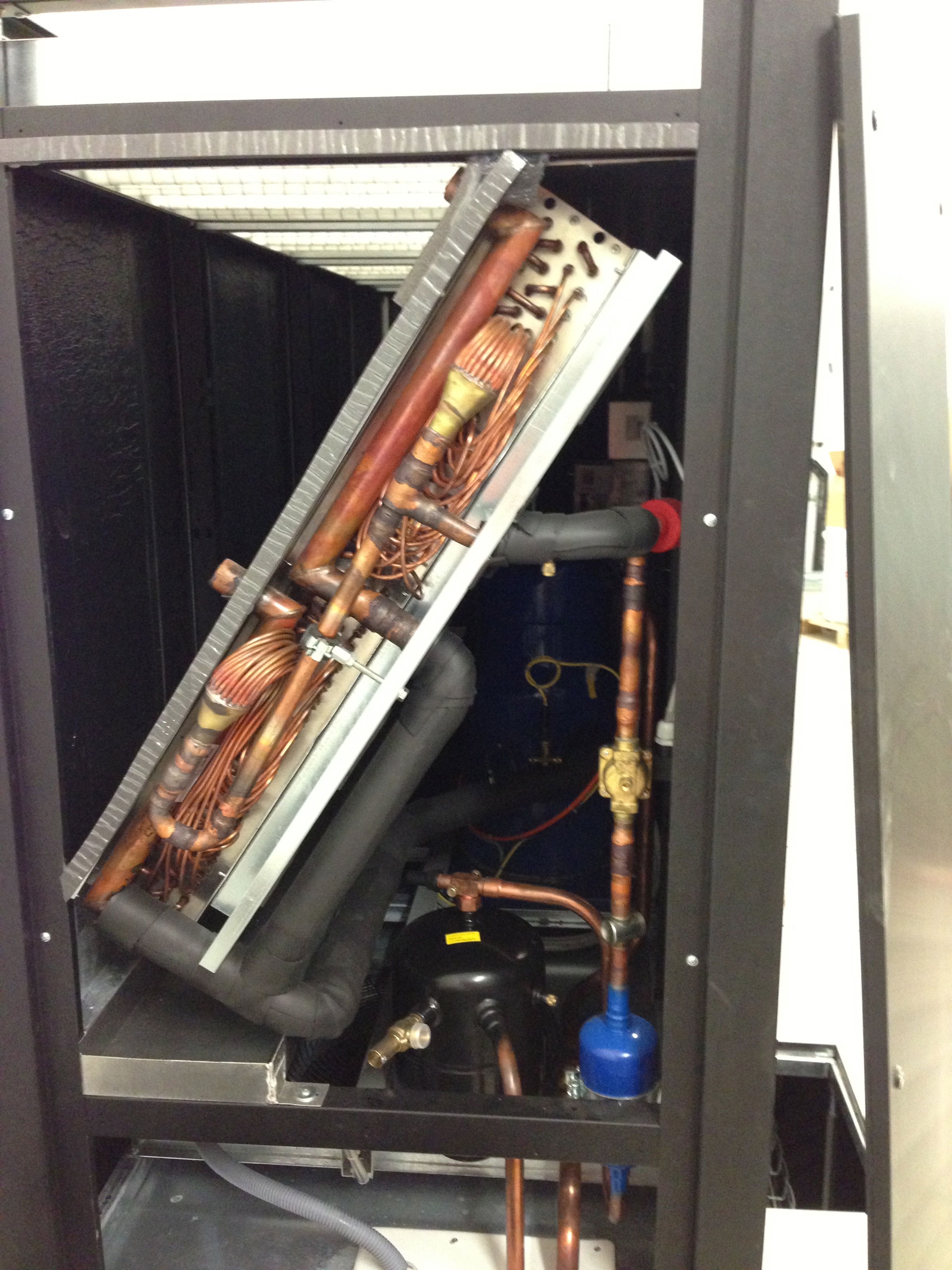

simx4p4 simx4p4icon_post
Donc quelques nouvelles, la tuyauterie est fini demain j'attaque la mise sous azote ( stressant :-) )
" Confiance en toi il faut avoir jeune padawan " ;-)
Oulala galère pour mettre les photos
