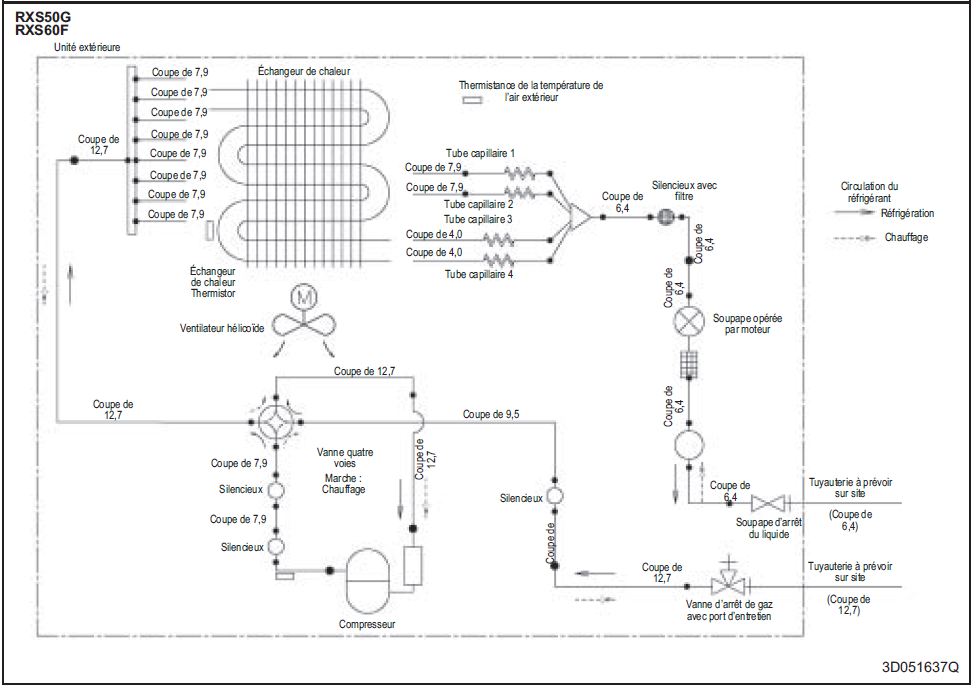

Merci Nicolas.
Ci-joint une image de ce que j'ai trouver mais c'est pour un F3 et non un F7.
benjamin76 benjamin76icon_post
Par contre sur ce schémas je ne voit pas le check valve (22).
nicolas nicolasicon_post
et ce que tu a les clapet comme je tes montrer qui son monter en parallele sur ta bouteille liquide tu a 3 tube ?? car le schema frigo a pas laire de coresponde a ma vue eclater on dirait que sa detend par capilaire et non une electrovanne
Citation : nicolas
Te certifier d'avoir les clapets non je vais vérifier cela tout à l'heure, mais c'est sûr que j'ai une électrovanne.
