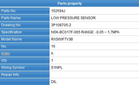

oui je pencherai bien pour le s1npl moi numero de piece 152594J
RANGE: -0,05 ~ 1,7MPA
Oui exact c'est bien ça.
