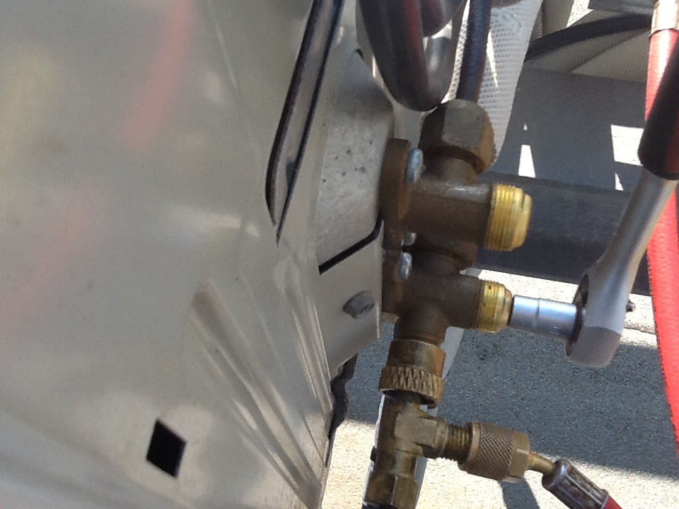

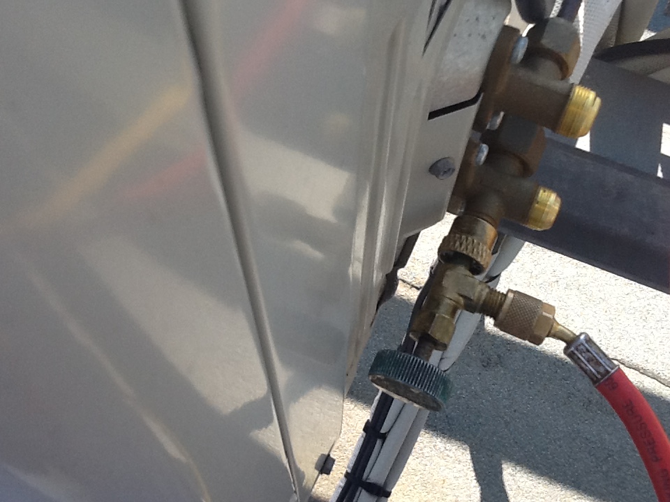

rapatrier le fluide dans le groupe extérieure .

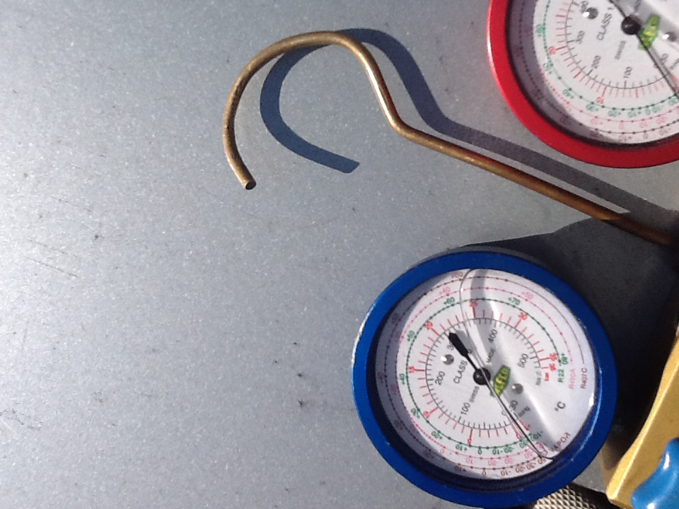

Mise a zero des manos .
tirage au vide des manos ,et oui je l'ai fait car de toutes façon il aurait fallu la , pompe à vide à la fin . Il y a avait la touche sw1 5 s pour ramener le fluide dans mon multi split mais ça voulait pas se lancer, j'ai donc utilisé la fonction " powerfull. Froid sur la télécommande.

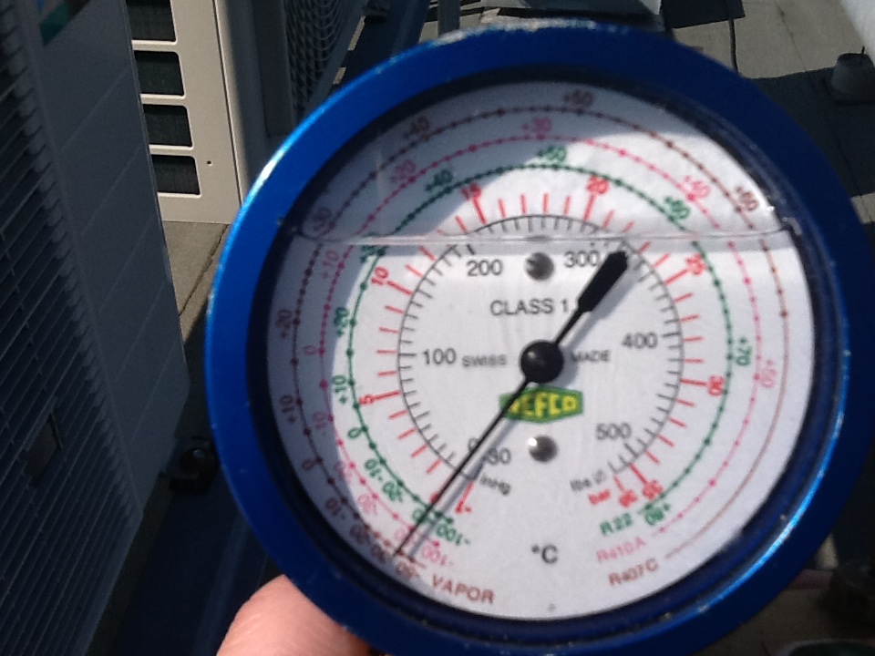

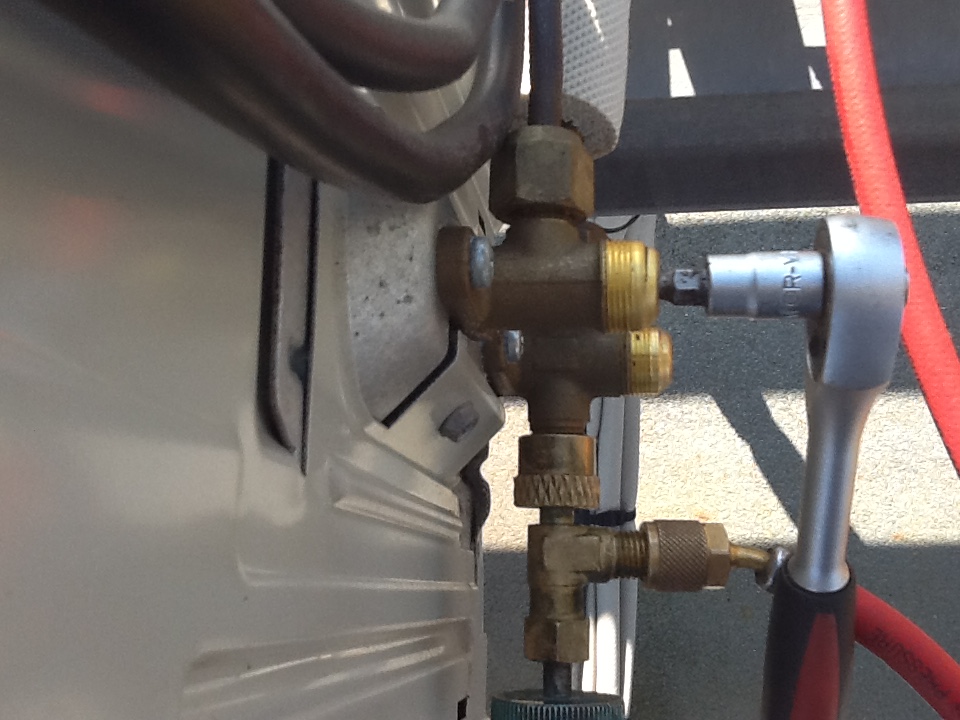

Fermer la vanne liquide puis surveiller au mano BP la baisse de pression .
Une fois en dessous de zero bars fermer l'aspiration en ayant couper avant l'inter de proximité .

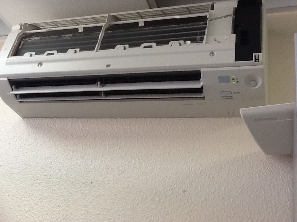

Démontage façade unité intérieure, les 2 vis au dessus des volets , attention au clip au dessus .

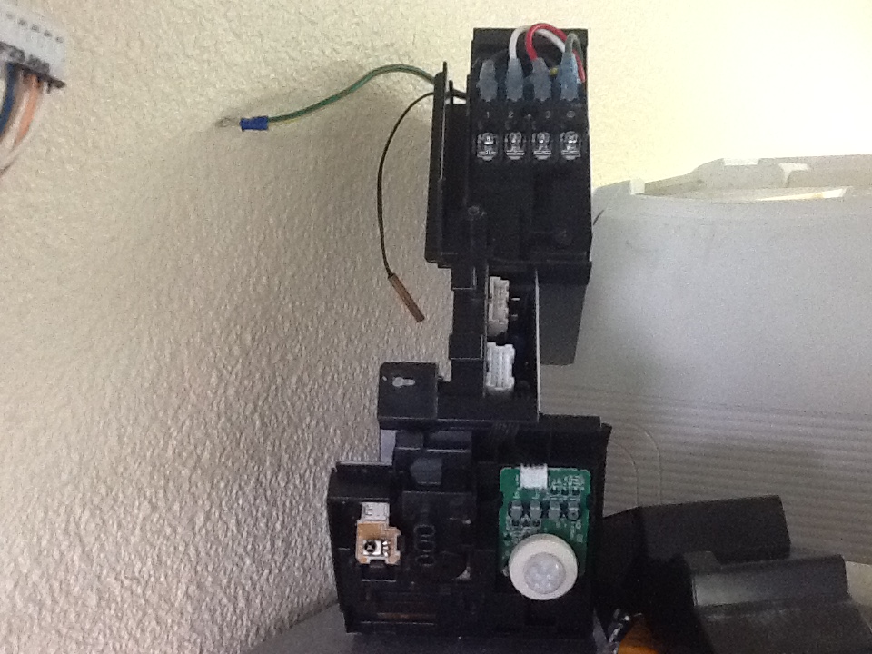

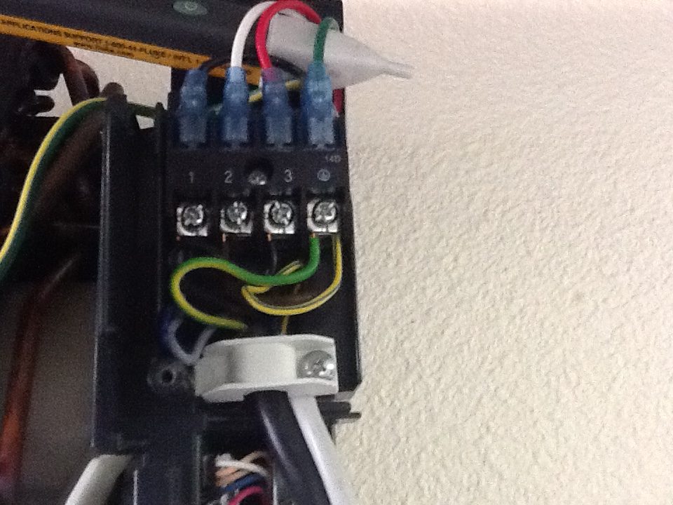

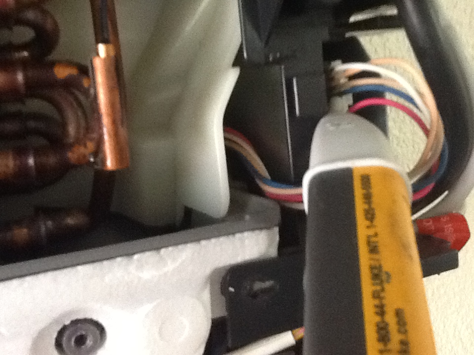

Vérification de l'absence de tension sur le post de travail, remarque je n'ai pas utilisé de VAT , mais mon détecteur de courant FLUX qui me dépanne bien et qui tient dans la poche , çe n'est pas un VAT ,mais un accessoire de confort de marque et fiable .

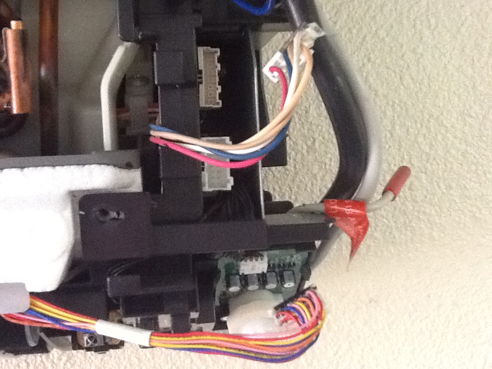

Ne pas oublier les 2 connecteurs que je montre avec le détecteur de tension , l'un c'est pour les volets, l'autre pour le ventilo.

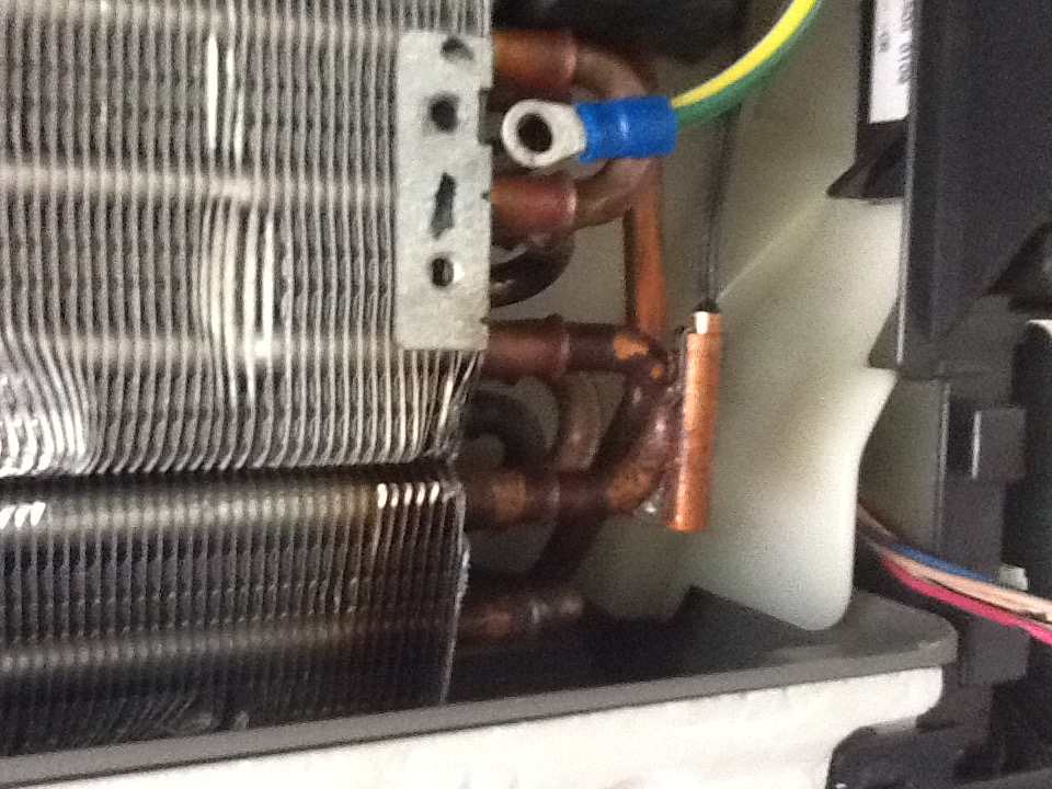

Puis la sonde batterie en l'accompagnant avec la languette , ça vient tous seul sans forcer , surtout pas à la pince . En profiter des maintenant pour mettre dans le tube de la pâte de contact et de donner un petit coup de toile émeri sur la sonde , grain fin, moi j'avais du 1000.
Débrancher le fil de terre sur la batterie , la sécu toujours en dernier, même si on est hors tension , c'est une question d'habitude .

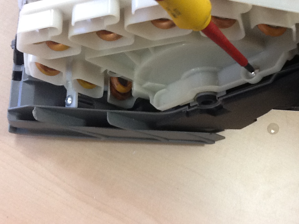

Puis la vis de maintien du boîtier complet de la carte électrique en bas à gauche près du voyant de détection . L'ensemble vient en un bloc et c'est. Ce moment que je me dis la prochaine carte que je change , je prend le bloc complet comme ça 5 minutes d'intervention.
Débrancher les condensats , enlever les sondes de pompe a condensât si présentes comme dans mon cas , sondes rouge et bleu .

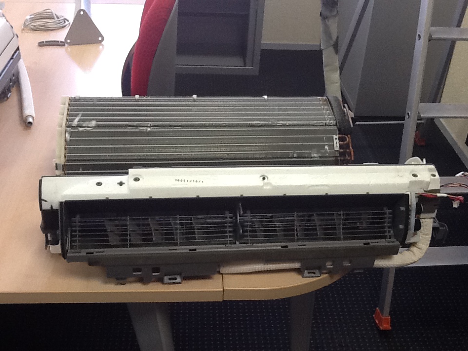

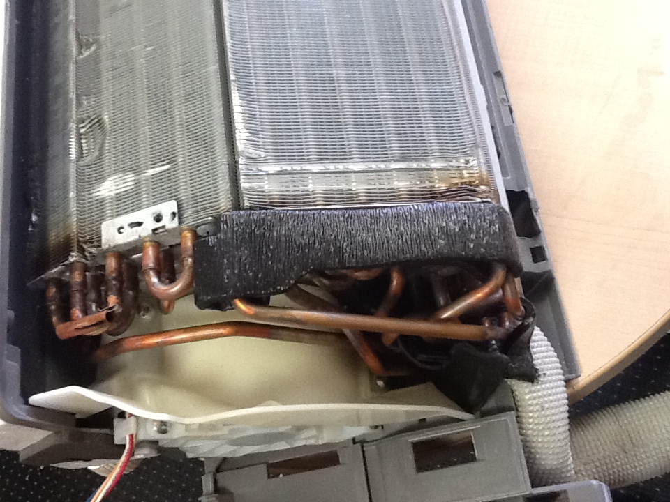

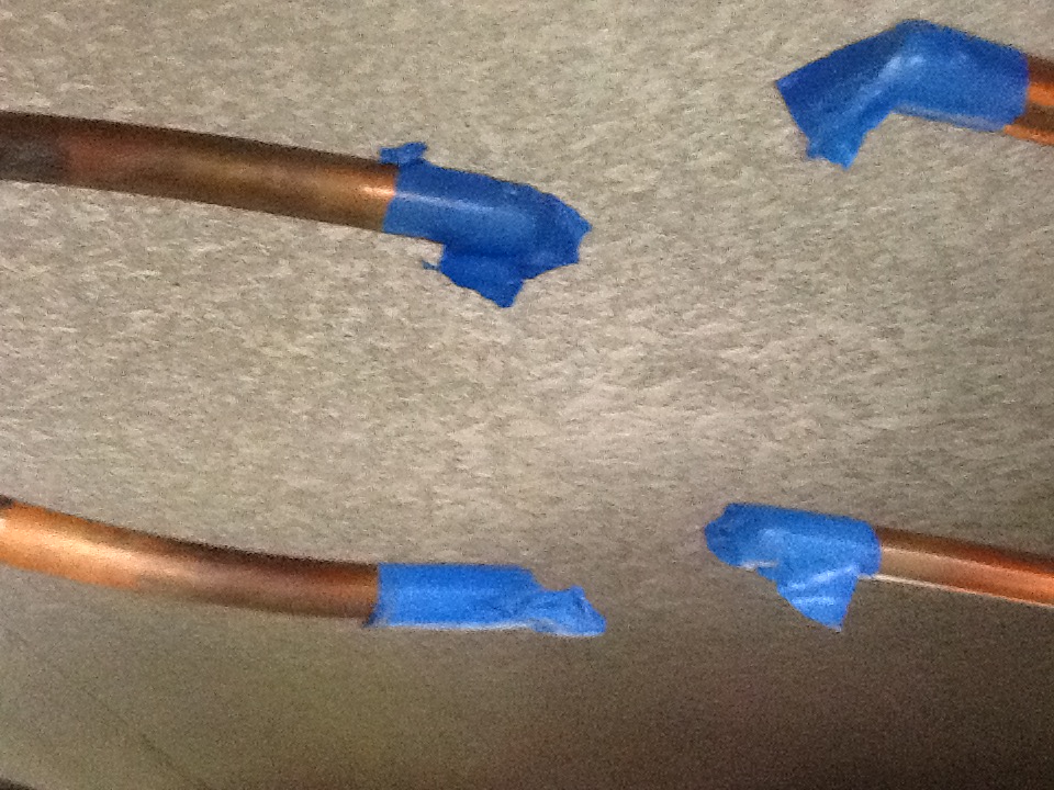

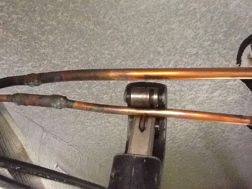

Couper les tubes et bien les refermer de suite . J'ai volontairement choisi de ne pas debraser l'existant car le chalumeau pas encore sur place , et je voulais commencer le démontage sur la table .

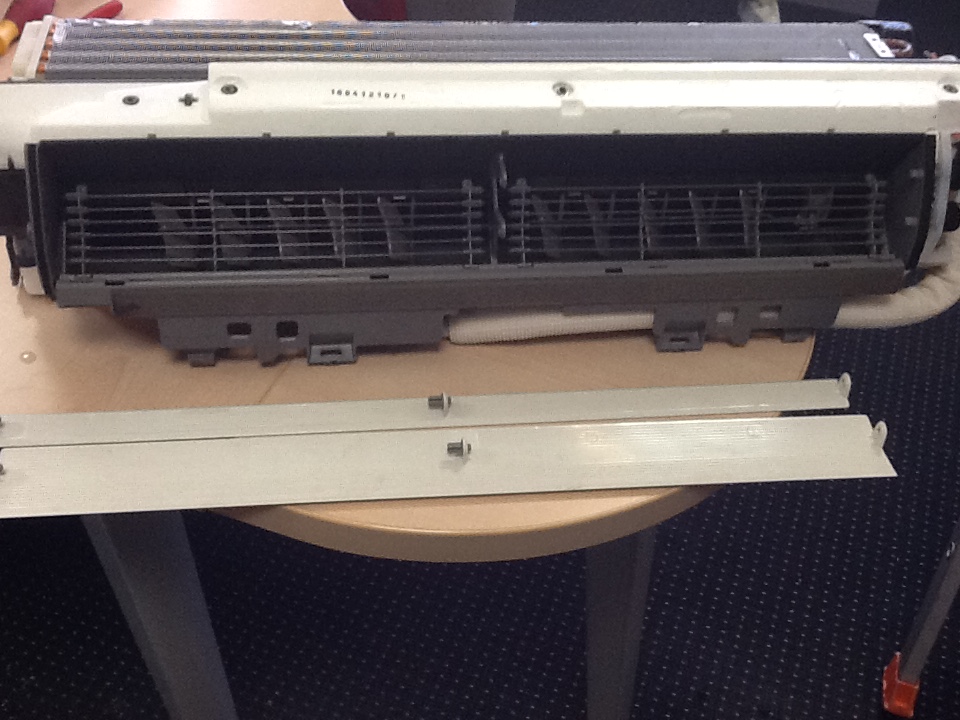

Enlever délicatement les volets de soufflage .
Déposer les 2 vis à gauche qui maintiennent l'échangeur , celles de droite sur ce modèle ne le tienne pas , mais sur d'autres oui. Pour info celles eû l'on doit démonter sont accessibles, les autres les crosses gênent , ça tombe bien .
La batterie vient à présent facilement , vérifier la présence d'un emboîtement afin de ne pas forcer inutilement . La batterie doit venir facilement , de toute façons se dire qu'en usine ce sont des petites mains qui le font , ça doit être facile pour une question de rapidité.

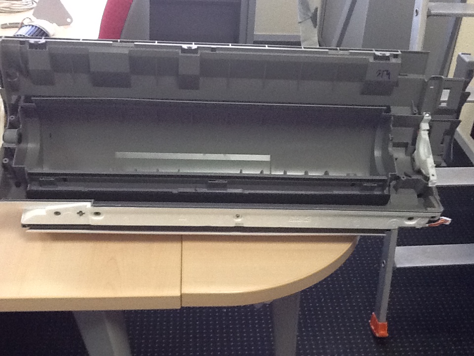

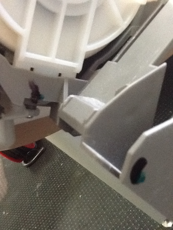

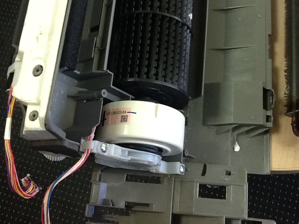

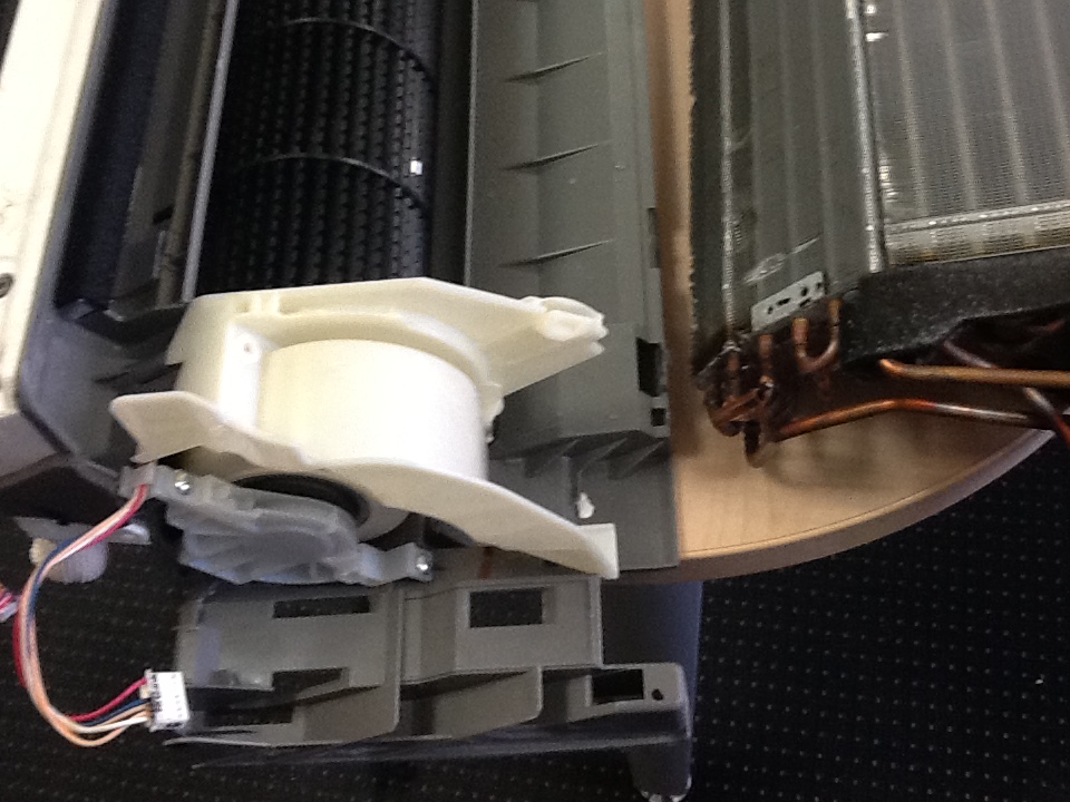

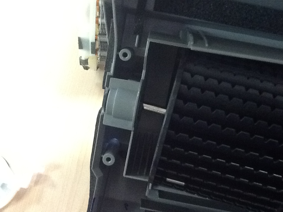

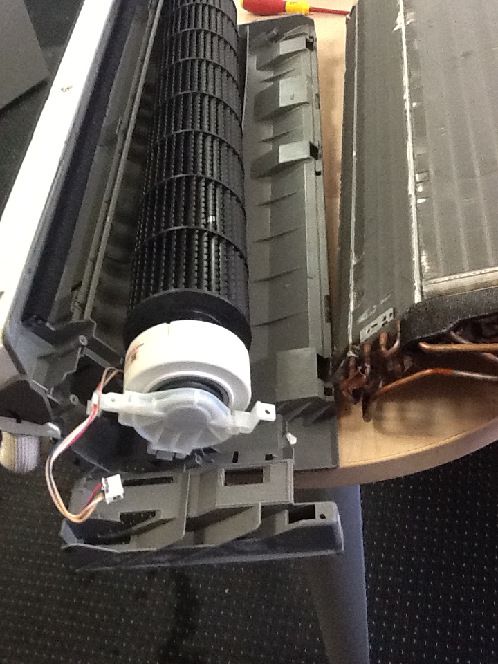

Une fois la batterie déposée, la dépose du ventilo.

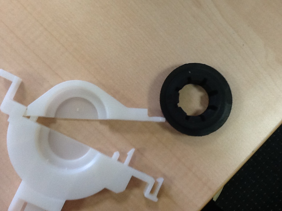

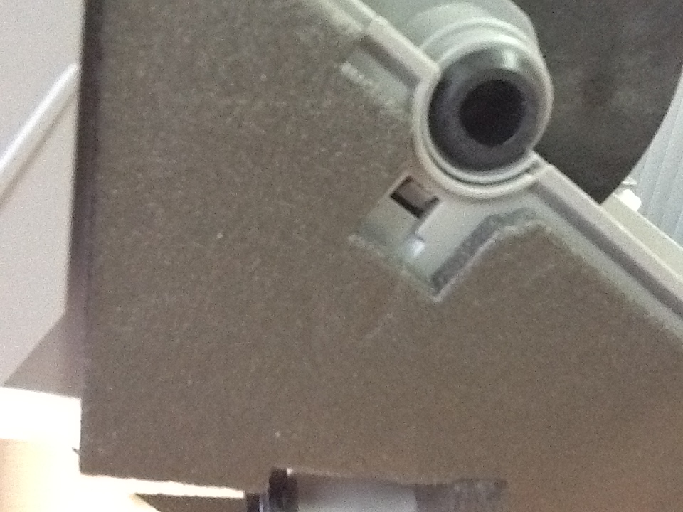

Attention pour la dépose commencer côté moteur puis déloger par basculement puis glissement l'ensemble moteur volute car le clip de maintien coté gauche, côté opposé moteur est tres fragile, il casse pour un rien.
pour la repose du ventilo commencer côté gauche en emboitant l'arbre, un petit ajout de graisse afin d'effectuer un montage lubrifié.
Si le clip casse c'est pas méchant ça tiendra mais c'est le principe .
Message édité par : mars / 09-09-2015 18:50
icon_pieces jointes Pièces jointes 9
suite
si le clip casse , utiliser un pistolet colle chaud ça tient très bien.
Dans mon cas j'ai démonté le support moteur supérieur car non livré avec mon bac à condensat.
pour la batterie elle rentre bien en place facilement .
remontage du reste en sens inverse afin de reposer l'unité en place, faire les brasures , tirage au vide, profiter de ce temps pour finir le remontage complet intérieur.
