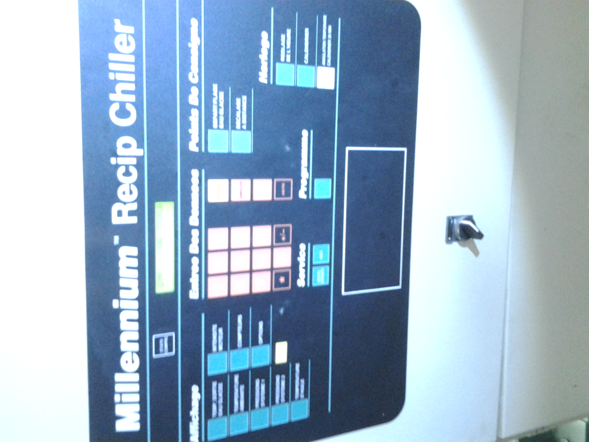

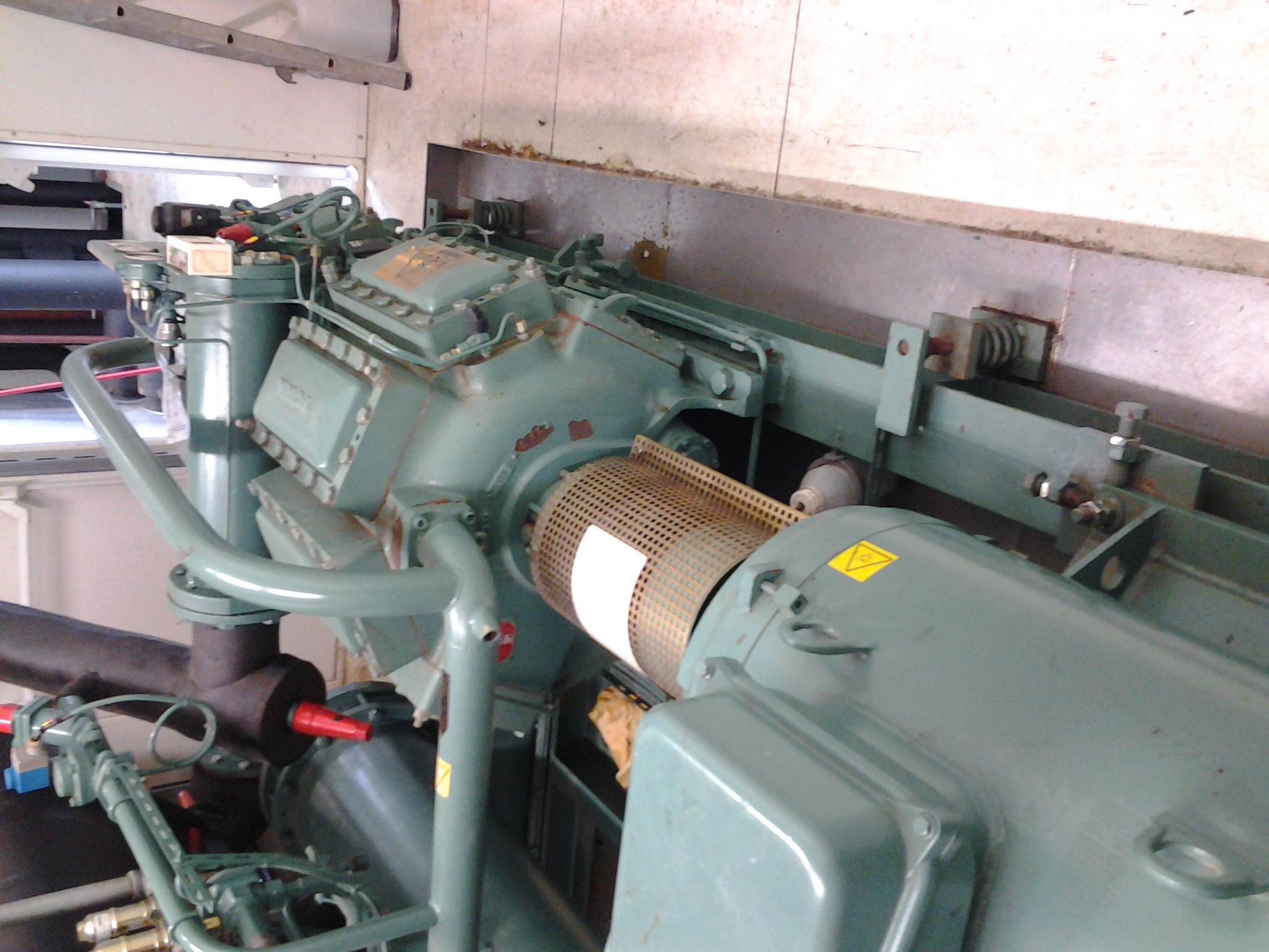

bonjour tous le monde je suis un jeune frigoriste avec peu d'expérience et je fait fasse a ma première difficulté du métier j'espère pouvoir trouver de l'aide avec le peu d'info que j'ai a vous communiqué. voila le souci j'ai récupérer comme chantier un groupe d'eau glacée york au nh3 24kg a détente direct et mon souci c'est qu'il fait un bruit monstre au demmarage comme si il y'avait quelque chose qui se balader dans la ligne de refoulement et le plus gros souci c'est que arrive a 63% de la puissance le compresseur se met en défaut sauf que sur l'automate ce n'est pas indiqué d'ou provient le défaut , mes pression hp 12bar bp 4bar dp huile 3.3bar ! si quelqu'un peu m'aider !!! merci d'avance

C'est un groupe "GP" avec un compresseur 88, regarde la plaque pour savoir si c'est un 10/12/14 ou 16 cylindres, selon la doc juste en dessous tu verra un peu mieux comment ça marche.

Sur le panel tu as "SERVICE" avec 2 touches, l'un c'est l'état groupe et l'autre l'historique. On utilise ces touches pour faire les relevés avec le PC (bien que pas indispensable pour lire les infos). T’appuie sur historique et là tu dois avoir genre "choisir le défaut 1 sur 3", si tu veux les autres défauts sur fait 2 ou 3.
"VALIDER"
Et là tu as les relevés de fonctionnement du groupe au moment du défaut avec l'intitulé du défaut, les pressions, températures...etc
Au démarrage c'est normal qu'il fasse plus de bruit (démarrage étoile-triangle ?) et il faut quelques secondes pour que les réductions de puissance prennent la pression HP pour venir "bloquer" les réductions de puissance du compresseur. Maintenant te dire si ce que tu entends est normal... je suis pas devin :b
Vérifie tes électrovannes de réduction de puissance, les Parker noir sur les côtés elles sont enclenchés toutes les 2 au démarrage, si tu as des mano sur l'installation que les pressions correspondent bien avec les capteurs de pressions, le niveau d'huile dans le voyant du carter.... etc

Salut motiok merci pour la doc et pour mes pression jai des mano sur linstall ca correspond a cki ya sur le panel , niveau dhuile ok dp huile 3,5 bar hp 12bar et bp 4 bar par contre effectivement je c pa trop comment fonctionne cet machine je la decouvre mais effectivement ya 2 electrovanne ke jai verifier au fonctionnement et yen a kune dalimenter jpence c la 50% mais cki mest arrive et jai oublier de le signaler c ka un moment pendant ke la machine tourner les pression ce sont tt les 2 equilibre !!! Alors ke le compresseur tourner !!! Et jai une formation nh3 jonhson lol mais vu ke jmaitrise pas trop et pas tt je demande en tt k merci poir t info demain je vous tiens tous au courant

salut tout le monde voila j'ai quelque info le message erreur dans l'historique etait low suction ! et apres avoir reenclencher j'ai high dsh temp !!!!! c pas la temperature de refoulement ca ? en tout cas dans mes releves de temperature au termotre jai 95°c et pour low suction je comprend pas pck je sui bon en BP !!!
