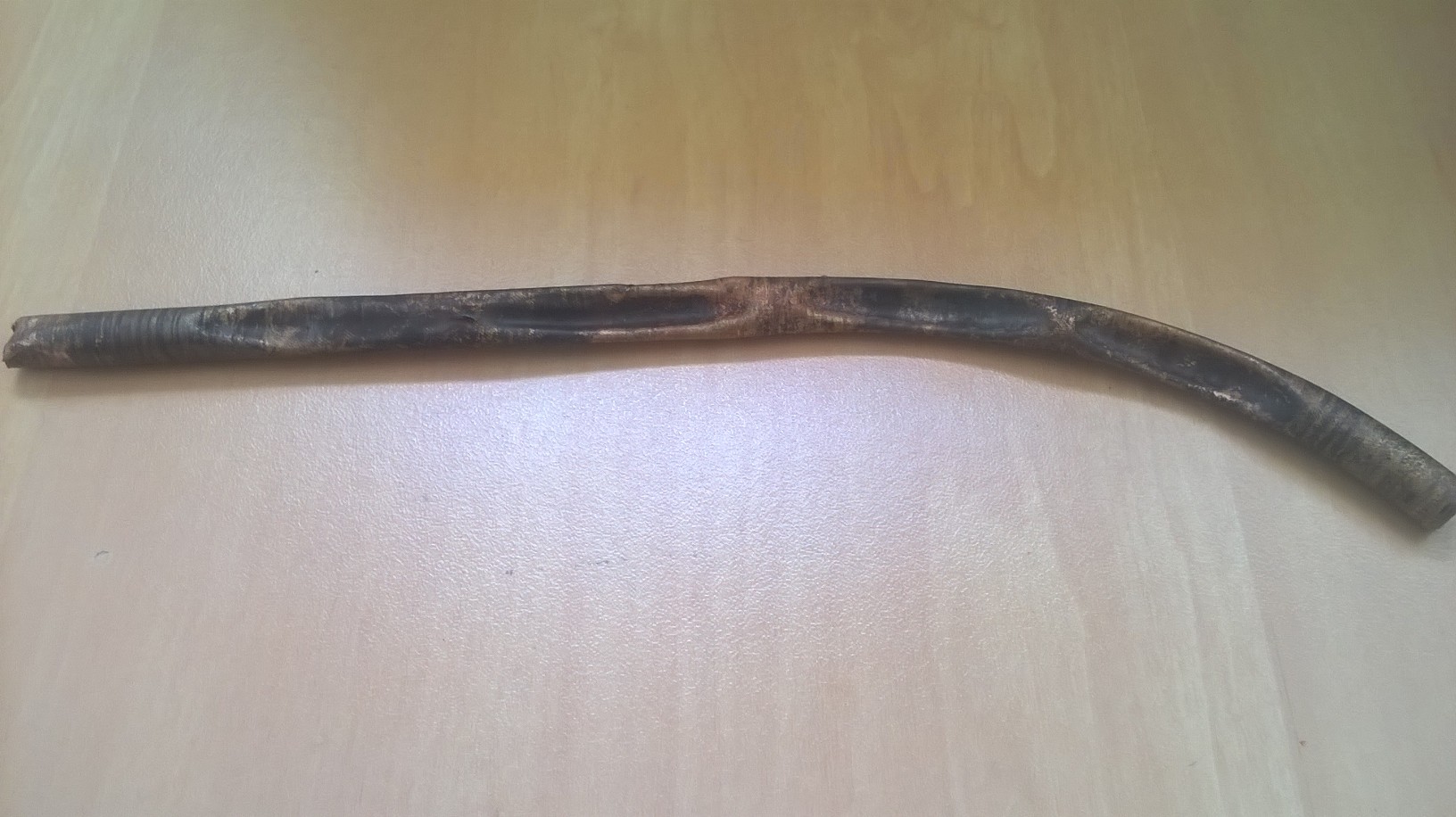

Suite à une intervention pour une fuite de fluide frigo sur un condenseur Mitsubishi Electric MUZ-GE25VA, mon collègue s'est aperçu que le tuyau qui se trouve en bas de l'échangeur est écrasé, comme aspiré. Il l'a donc remplacé mais nous n'avons pas d'explication quand à l'origine de la panne. Est ce que quelqu'un à déjà vu ce type de déformation ?

C'est l'effet haricot :-D c'est un écrasement du à un bloc de glace.
