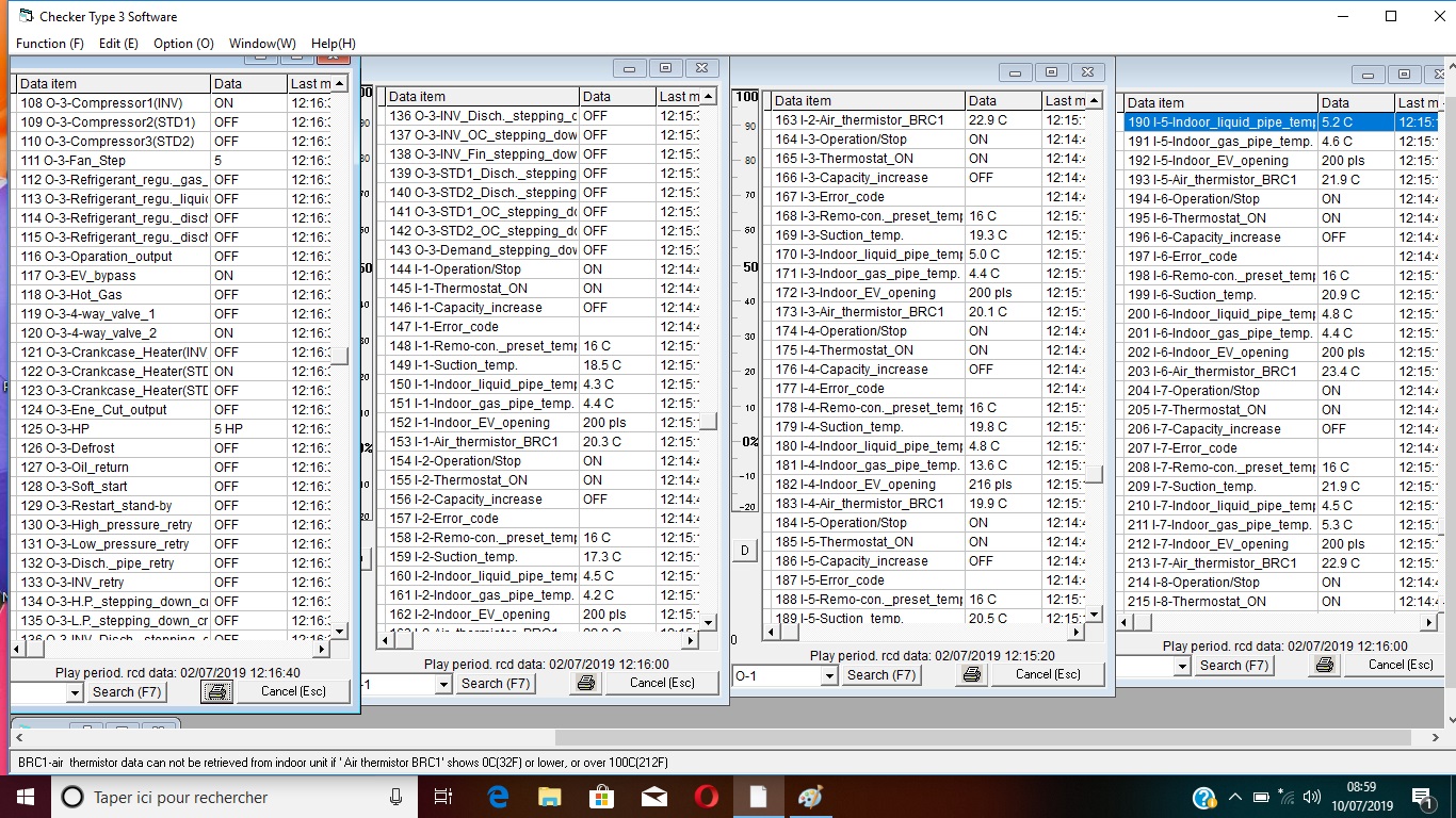

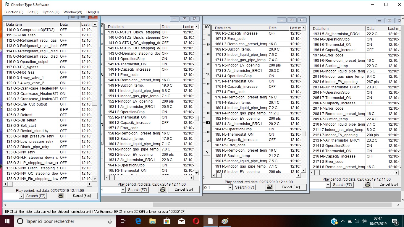

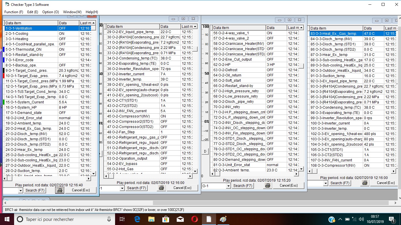

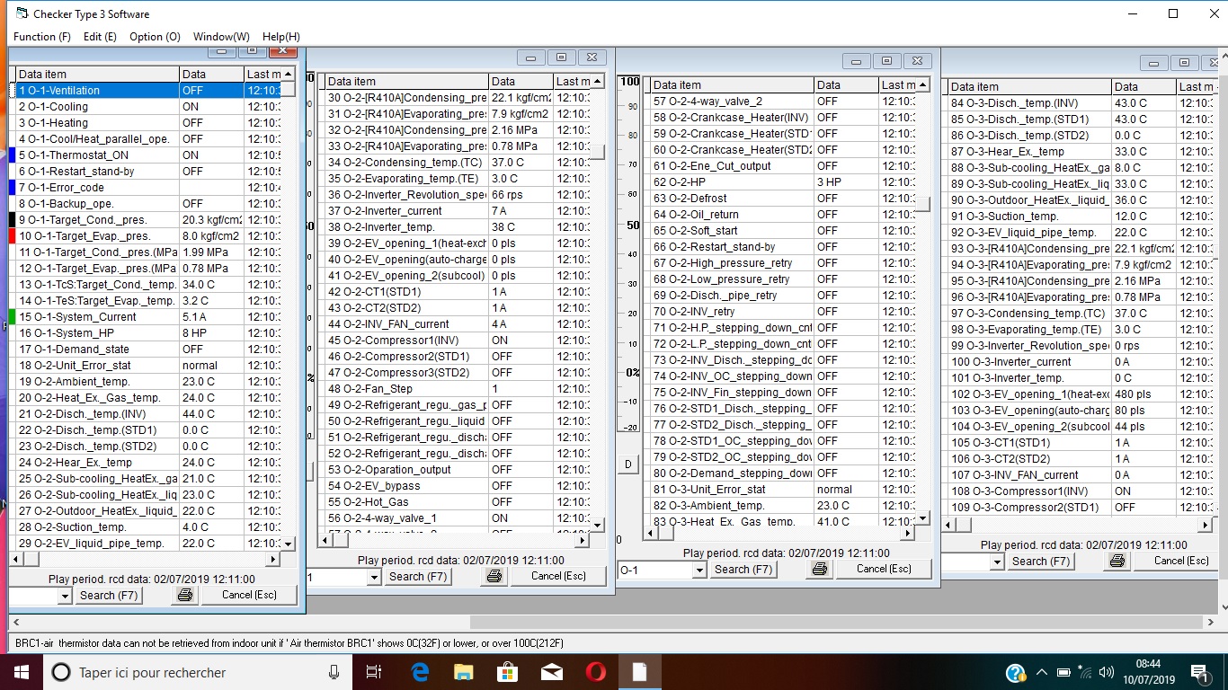

J'ai une défaut F4 qui revient plusieurs fois par jour sur un vrv 3 tubes.
J'ai changé les sondes d'aspiration compresseur ca ne change rien.
Le défaut correspond a un retour de liquide. En branchant le checker, sur les 10 unités du groupes je vois qu'il n'y a pas d'échange au niveau des unité intérieures, toutes en froid, je me retrouve avec 8° liquide et 8° gaz sur quasi toute les unités, d'autre un peu plus bas ou plus haut mais pas d'échange, je laisse deux unités en demande pour laisser le groupe tourner et le reste en fan pour que les détendeurs se ferme, j'ai bien mes température qui remonte jusqu'à 20° / 20°, dans une unité j'ai vu que ca mettais plus de temp que les autres a remonter mais ca finissait par y arriver aussi donc pour tester j'ai changer la bobine et la j'ai retrouvé de l'échange 8/13, je pense a un défaut sur une série de bobine et ou appareil mais avant de dire au client de qu'il faut changer 60 bobine je voudrai votre avis. Sur site j'ai 6 groupes de 5ans, sur un autre des groupes j'ai eu F4 que j'ai réglé en changeant 4 corps plus bobine, mais je me suis mis a regarder les valeurs et sur tout les groupes j'ai plusieurs clim ou je n'ai pas d'échange liquide gaz donc est ce que mon raisonnement vous semble correct ou pas, ou bien avez vous déjà rencontrer ce problème, un petit coup de main est le bienvenu.

Bonsoir, pour que ce soit plus simple j'ai mis les photos sur un compte google, ici j'arrivais pas , tu peux voir j'ai pris des screens a des heures différentes, par contre elle sont dans le désordre mais y'a l'heure donc on s'y retrouve.

le defaut F4 est une désurchauffe trop faible , pouvant etre lié a un aspiration de liquide , mais c'est pas forcément ca !
tu refoules a 43 pour une HP a 37 , ca fait peu en désurchauffe !! donc soit ta sonde de refoulement est a l'ouest , soit t'es gavé en liquide , avec une aspi a 3° je pencherai pour le liquide
chose étonnante , la quasi totalité de tes UI a le détendeur a 200pls … ils sont dans quelle état les filtres a air ???

Si il refoule que a 43c a condition que la valeur des sondes soit bonne , effectivement ca sent plutôt le scroll qui débraye a cause du liquide .
Tout les détendeur à 200 pour quelle fréquence ?

J'ai enfin pu mettre les screens
Les sondes sont bonne j'ai comparé avec mes sondes testo.
Le jour des screens les filtres étais sales mais après les avoirs nettoyer je reste sans échange dans les UI.
