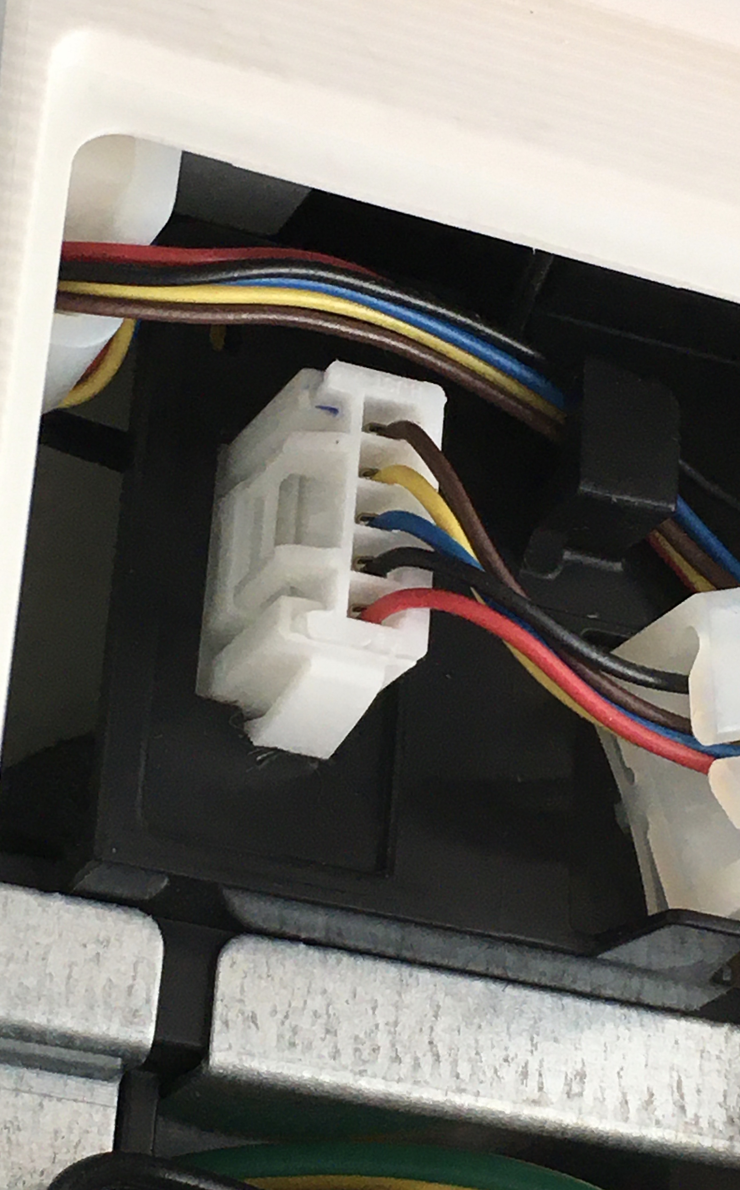

pour accéder à l'évaporateur correctement je veux enlever tout le capot, seulement voilà j'ai bien enlevé les 3 vis (dont la vis du cache du boitier électronique) mais je n'arrive pas à retirer le connecteur! ça ne devrait pas être bien compliqué mais ça vient pas et je ne veux pas forcer...
(modèle Stylish daikin). ça doit être tout bête en plus...
Je ne comprends pas ce qui est censé se déclipser (la partie supérieur ou tout le truc blanc) ni comment faire... snif
