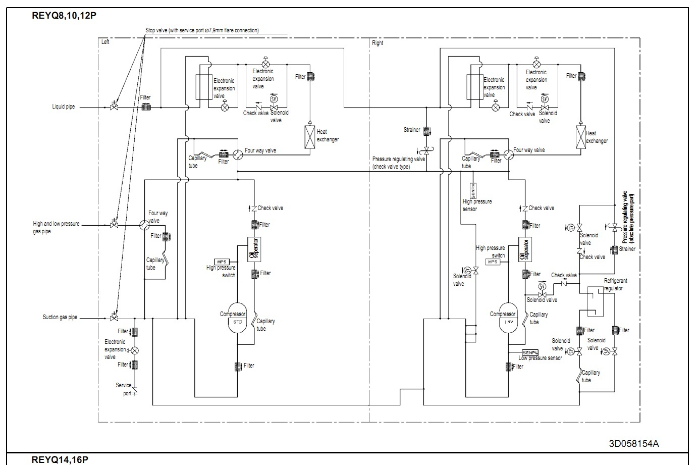

Abdel C'est pas REYQ12P8Y1B ?
salut a ts
non xavier c est bien le REMQ12P8Y1B.
en fait jeudi j ai ete donner un coup de main a un collegue sur ce vrv,apres les reparations,et la mise en route,j ai constater que les v4v ne fonctionnent pas dans le meme ordre ( il y en a 2)
en mode simultanné ch/fr l une est en mode chaud l autre en mode froid,le fonctionnement est ok pour les ui qui sont on chaud ainsi que pour celle qui font du froid,cependant je trouve intrigant cette histoire de v4v inverssée,il faisait deja nuit et je n ai pu suivre le circuit frigo pour voir le fonctionnement,pour voir aussi si l echangeur exterieur est en double nappe ou pas...bref je cherche a comprendr un tel fonctionnement,qlq un a deja remarqué cela :#
