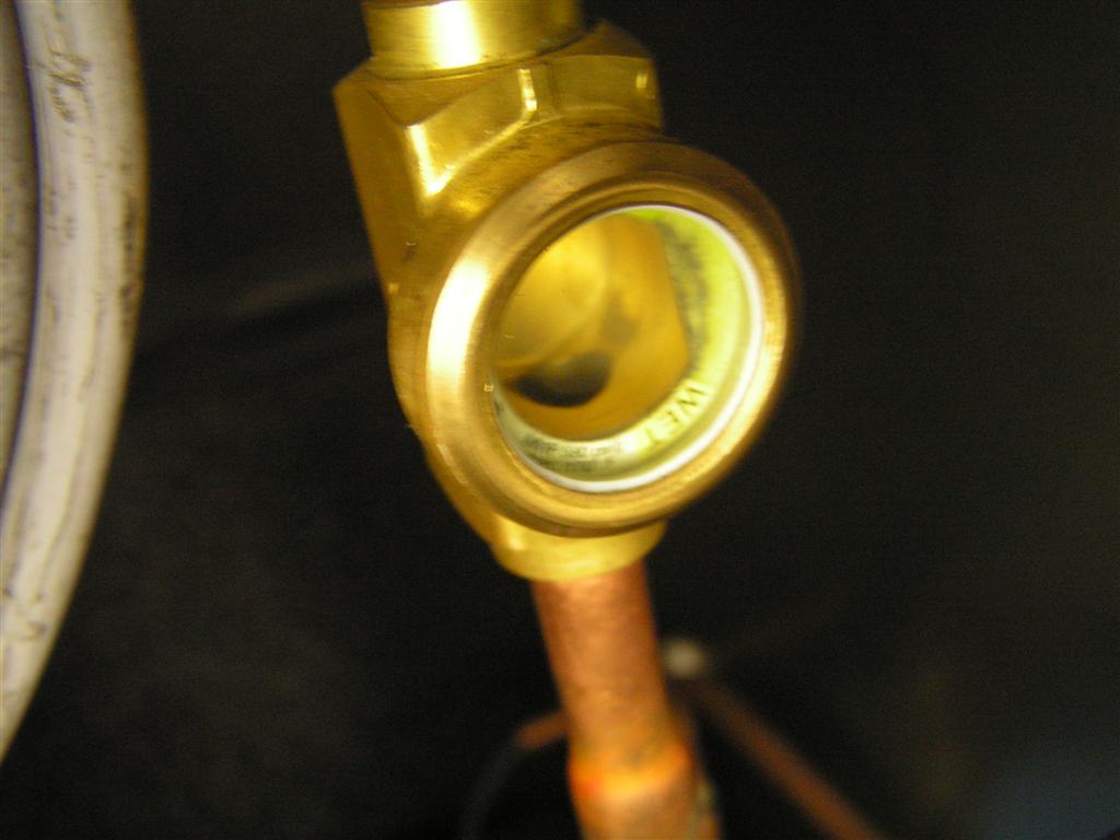

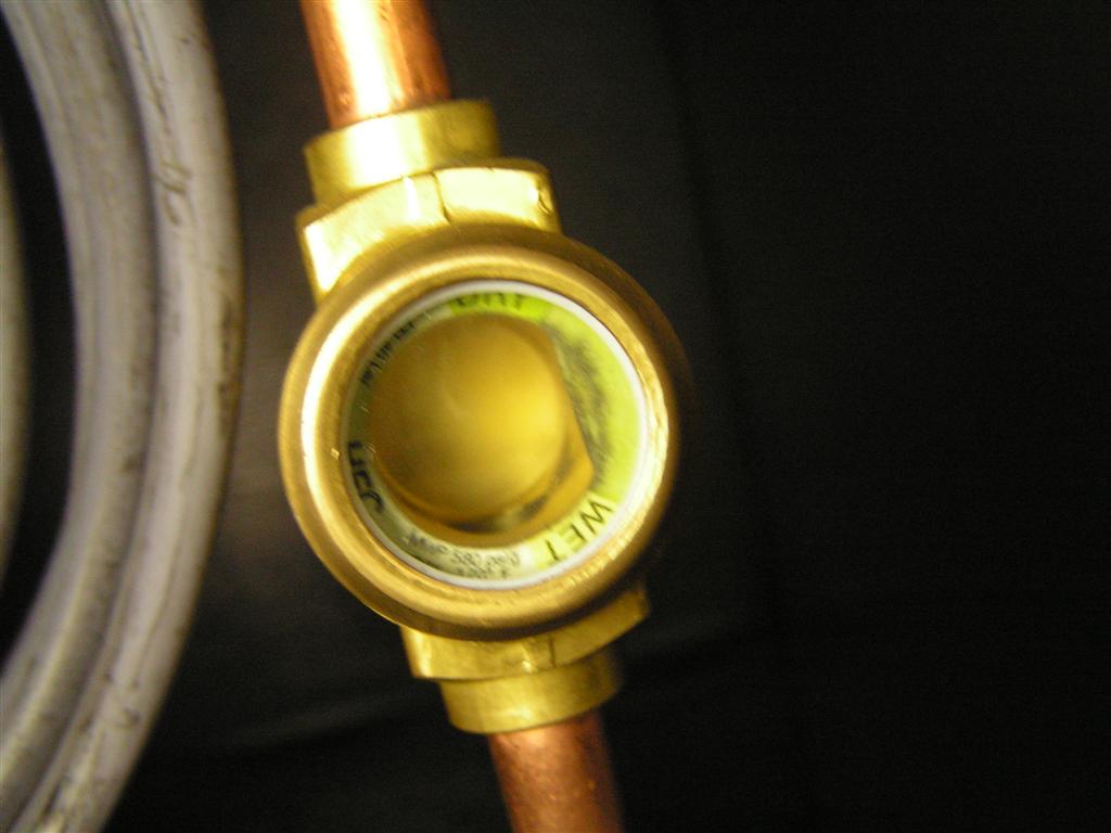

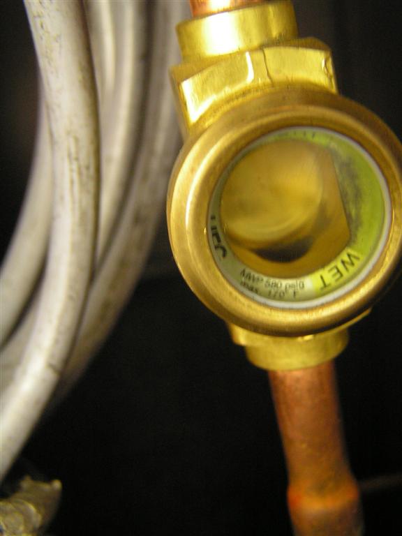

Quelle lecture faites vous du voyant?
booster boostericon_post
D'apré ton voyant, je dirais qu'il en mode "grenouille"
Il est vert/jaune /sale
Tu pourrais pas le remplacer? ou peut etre en mettre un à VISSER provisoirement pour voir s'il y a de l'humidité?
C'est ce que tu veux savoir? est ce qu'il y a de l'humidité dans le circuit?
Dis nous en plus que ça
L'installation fonctionne ou est à l'arrêt?
Qu'est ce que tu veux savoir exactement?
biloute bilouteicon_post
comme dis plus haut , en service ou pas?
T° ambiante de la bête?? quand il fait plus froid cela a tendance à jaunir plus vite si mes souvenirs sont bons.
surtout que dans ton cas, le témoin est sur le pourtour et donc plus sensible à cela que les autres modèles où cela est au centre.
maintenant, s'il est là; je suppose que tu as le déshy juste avant; donc aller de ce côté pour apprécier (mesurer) la présence d'un delta éventuel; si delta présent, appelez vite un expert :-D
aussi, tu as couché l'appareil pour les photos?? elles ont l'air retournées avec sur le côté gauche le haut et présence d'une bulle coincée dans le haut (donc à gauche sur la photo :-D)
si c'est en fonctionnement, bien :=!
à+ ;-)

Je dirai plien de plein ou plein de vide avec un deshy aprés au vue de la saleté (clamine ou usure normale des parties mécaniques) que l'on voie sur le réactif.
Bonsoir, ben on dirai un voyant liquide. Tu veux savoir quoi exactement? pour c'est juste un indicateur, mais cela n'empèche pas le fonctionnement et mème pendant des années....
La pac fonctionne mais la HP déclenche au bout d'une demi heure lorsque la temperature de l'eau à la sortie du condenseur dépasse 45° (accelerateur neuf et calibré ainsi qu'encrassement du condenseur à exclure des causes possibles)
Reste les incondensables et la surcharge...
La surcharge n'est pas non plus improbable n'ayant pas l'historique de la machine!
Les photos ont été prises à l'arrêt après que l'appareil ait fonctionné (le voyant bulle à peine une seconde lors du démarrage du compresseur et c'est tout!).
Sinon, il y a un delta de 7-8 ° avant et après le deshydrateur.

mouais, un delta T de 6-7 avant et aprés le deshy! ça promet!
Temp d'eau sortie condenseur à 45°C! et défaut HP!
Ben fait le test des incondensables et tu saura s'il y a exces de charge!!!! avec le sous refroidissement bien sur!
Bon courage!
christ59 christ59icon_post
Si il yas DT entre l'entree et la sortie, c'est qui il y detente, mais le voyant , il est avant ou apres le filtre ?? et sinon, lorsqu'elle marche essaye de mettre la main a la sortie de l'echangeur pour voir la surcharge, si tu as un thermometre, essaye de prendre la tempêrature entre sortie d'eau dejà.
