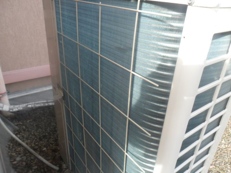

j etais en depannage sur un mono split qui avait couper en hp,j aquitte le defaut,je remet en route,puis je redecent a l exterieur pour voir l ue,

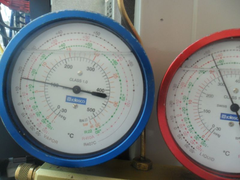

le condenseur,ni tres propre ( un collegue avait fait la maintenance 2 jours avant),le ventilo tourne convenablement,les pressions sont bonne
ff R410a,rien d anormale,je reste un bon

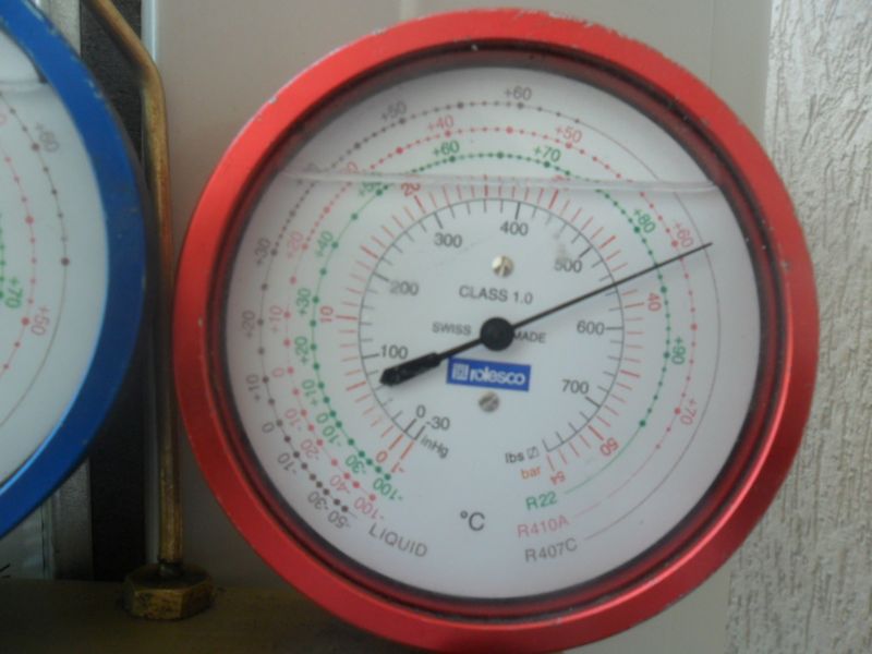

j ai juste le temps de voir sur mon mano

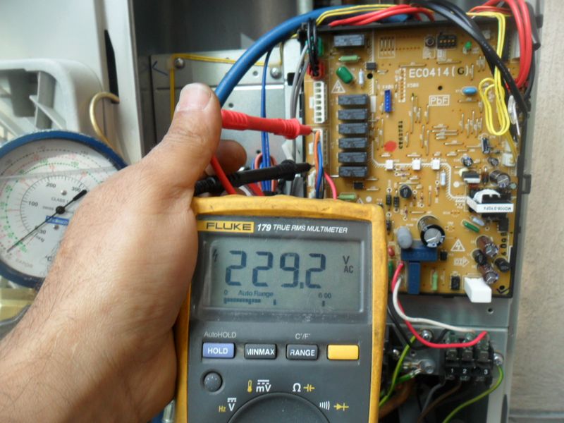

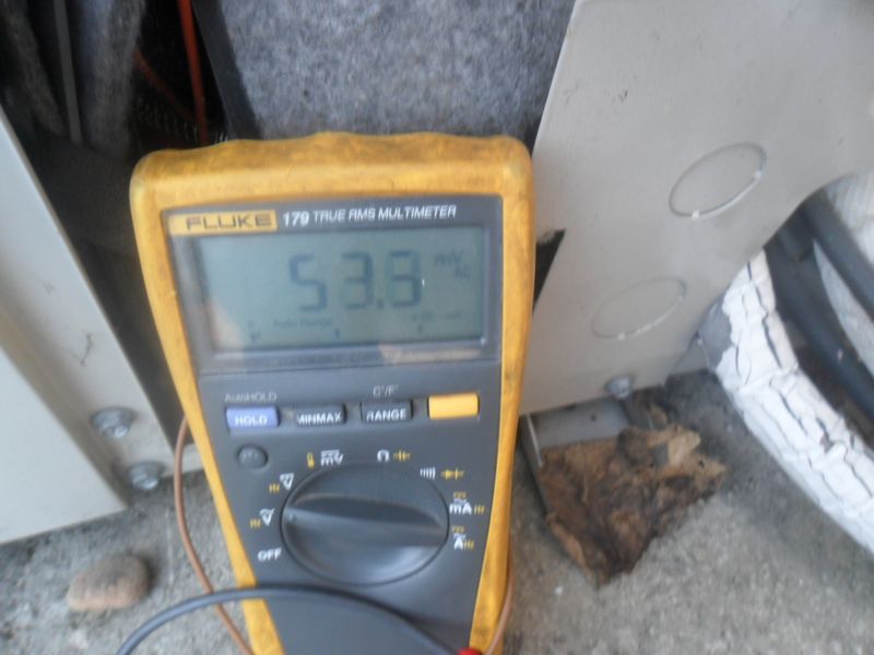

que la hp etait casiment a 40 bar ( coupure a 41 bar avec du 410),je reset le defaut sur carte exterieur puis je m installe en me disant que je pourrais rester la longtemps :-| :paf 3/4H apres le ventilo s arrete la pression qui grimpe recoupure,en fait la carte de commande qui merde,d un coup elle decide de ne plus allimenter le ventilo,et cela peut arriver a n importe quel moment,apres 5 minute ou 1/2H ou 1H ou 2JR c est l un des defaut de cette serrie daikin,j ai eu le cas 2jour apres sur un autre site equipé du meme model,et en tt j ai 5 cas similaire.

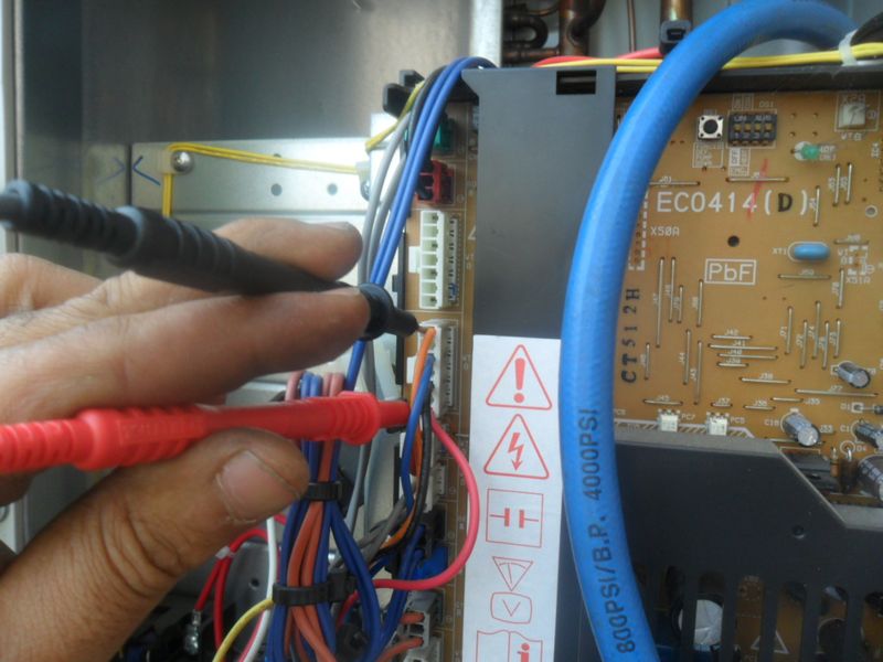

donc dans l ordre: photo N°1: condenseur tres propre/ photoN2: pression de fonctionnement correctes avec ventilo qui tourne/ photoN3-4: la carte arrete de delivrer les 230V/photo N5: la hp qui monte/photo N°6:youpi retoure vers le future,doc,doc,y a les 230V :paf :paf
