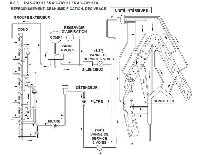

Je ne sais pas si j'ai un clapet refoulement ,je vérifierais demain.
