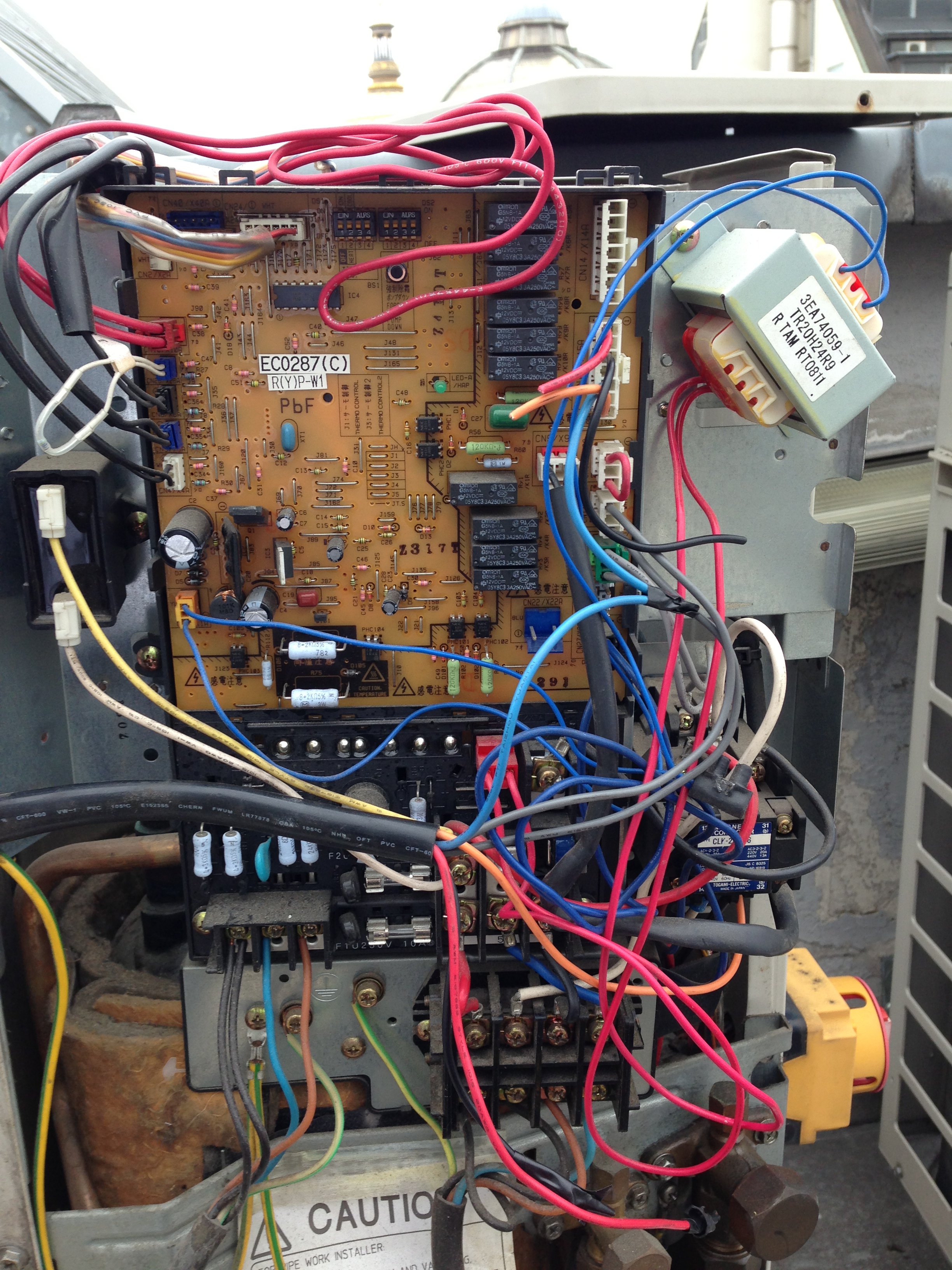

voila le jour J j'ai fais ce que adel ma suggere de faire (le compresseur est du TOR)
ca a marché pendanty 15 minutes puis ca a disjoncte.
le moteur est mort.
l'unite exteireur est du RP71L7W1.
du coup j'ai fais une commande chez jrepar pour une carte et un moteur.
c'est avec ce genre de connerie qu'on apprends le metier.
je vous joint une photo du montage preconisé par adel
