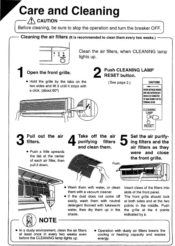

Bonjour. Avec une commande universelle impossible de rectifier quoi que ce soit, sur n'importe quelle clim d’ailleurs. le petit robinet veut dire qu'il faut nettoyer le filtre il faut l'annihiler soit avec la commande d'origine soit avec un bouton situé sur l'evapo, lire la notice. le rond avec une étoile doit ètre une programmation. Qu'il faut éliminer avec une commande adaptée de la marque.

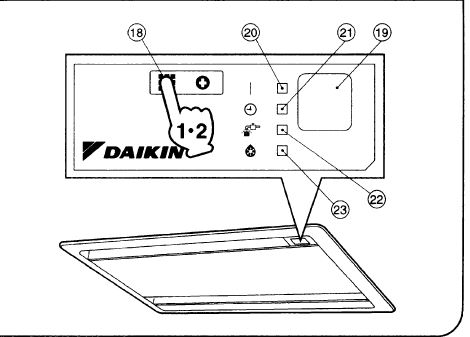

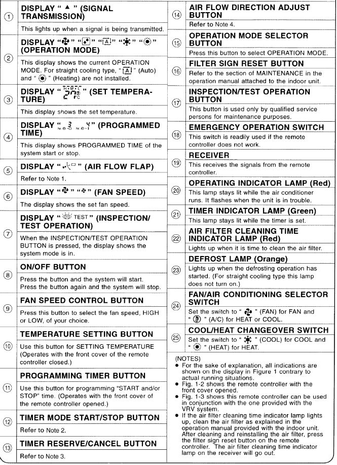

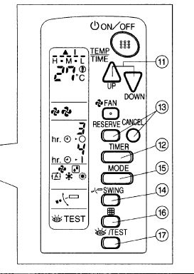

Voici quelques illustrations.

le rond avec une étoile dedans, signifie qu' il est soit en préchauffage ou en dégivrage.
JCDUSS JCDUSSicon_post
en appuyant sur la touche représenté en 16 sur la doc le voyant filter va disparaitre comme par magie :b en ayant pris bien sur le soin de nettoyer le filtre si nécessaire avant comme notre ami PL te la si bien notifié. +1
haloha halohaicon_post
bon, depuis j'avais pas lu vos post mais a force de chercher j'ai retrouver la meme telecommande que jcduss et la! miracle cela fonctionner j'ai pu virer ces défauts , apres sur 7 UI j'ai pu en faire repartir 5 , toutes les UE fonctionnent mais je pense qu'il va falloir pousser l'inspection plus loin 2 UI n'ont pas les ventilos qui tournent mais font du froid et puis j'ai tricher un peu car le client me pousser au radada (ce qui m'avait pas dis c'est qu'elles ne fonctionne plus depuis 8 mois AU MINIMUM...) c'est les employés qui ont balancer le morceau alors pour tricher j'ai modifier les switchs sur les UE et mis les UI en mode emergency , bon je sais c'est po bien mais bon ...alors pour les UI dont les ventilos ne tournent pas j'ai commander directement les petites cartes interieur apres.....
