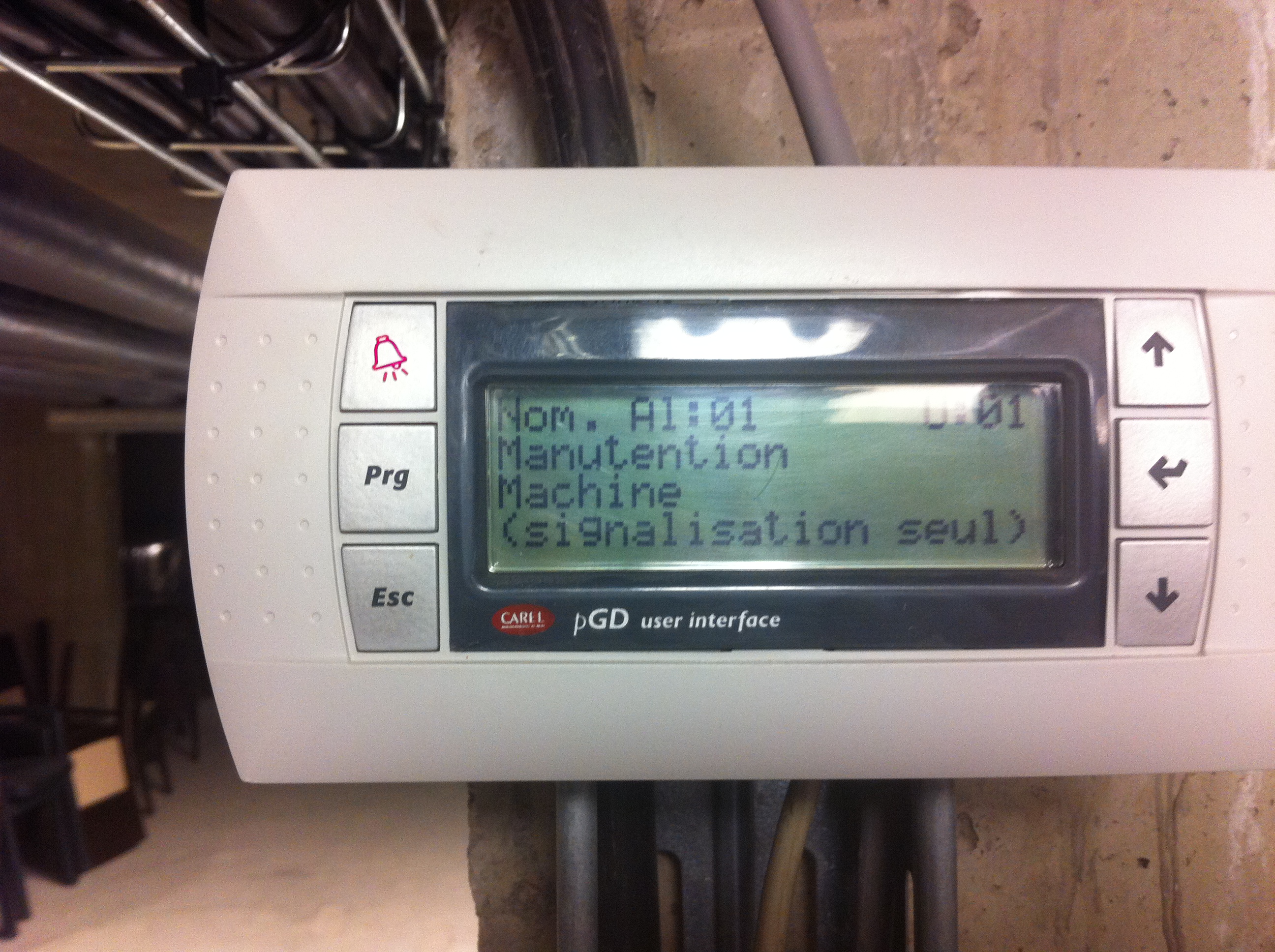

Alors voila, J'ai pu allez voir la déshu aujourd'hui.
C'est une CIAT AQUAIR BCP 140 avec une régulation Carel PGD avec une interface.
Je n'est pas pu rentré dans la programmation via l'interface, elle est figé (voir la photo ci joint)avec le logo alarme allumé.
merci de votre aide

Bon ca progresse doucement.Je suis repassé quelques jour aprés mon post, un circuit sur les deux en manque de charge. Reparation d'une fissure sur une batterie. La regul est HS, mais la c'est plus dur a venir J'ai le code piece, et me manque plus que le prix :| Faut pas etre préssé. Une fois la carte changé, il me reste a voir pourquoi le deuxieme circuit ne fonctionne pas ( Relais de carte, prog, ou une surprise :-D )
