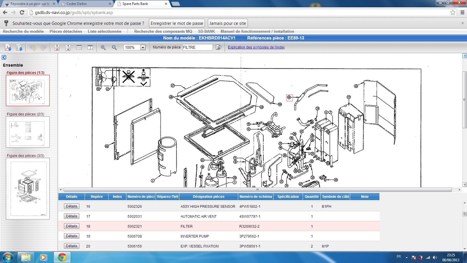

Peux tu les prendres en photo ?
Je fais rarement d'altherma, je suis surtout spécialisé VRV, mais le peux que j'ai fait je n'ai pas vue de déshy entre UI et UE c'est ce que j'avais compris au debut.
Je n'avais pas bien compris.
Par contre quand je regarde la vue eclaté je ne vois pas de filtre déshy.
Je vois un filtre tout en cuivre qui est un filtre grilagé un peu comme un tamis qui retient la calamine.
Je t'ai mi la vue éclate en PJ.

merci eviclad sur ton schéma en 18 tu a un filtre (entré sortie condenseur)
le 2e sortie détendeur??? bon je vais commander chez daikin pas trop le choix ma question c comment on détermine un filtre déshy
