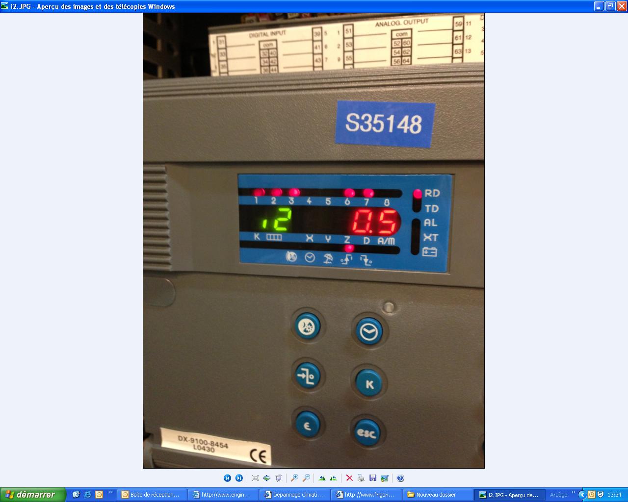

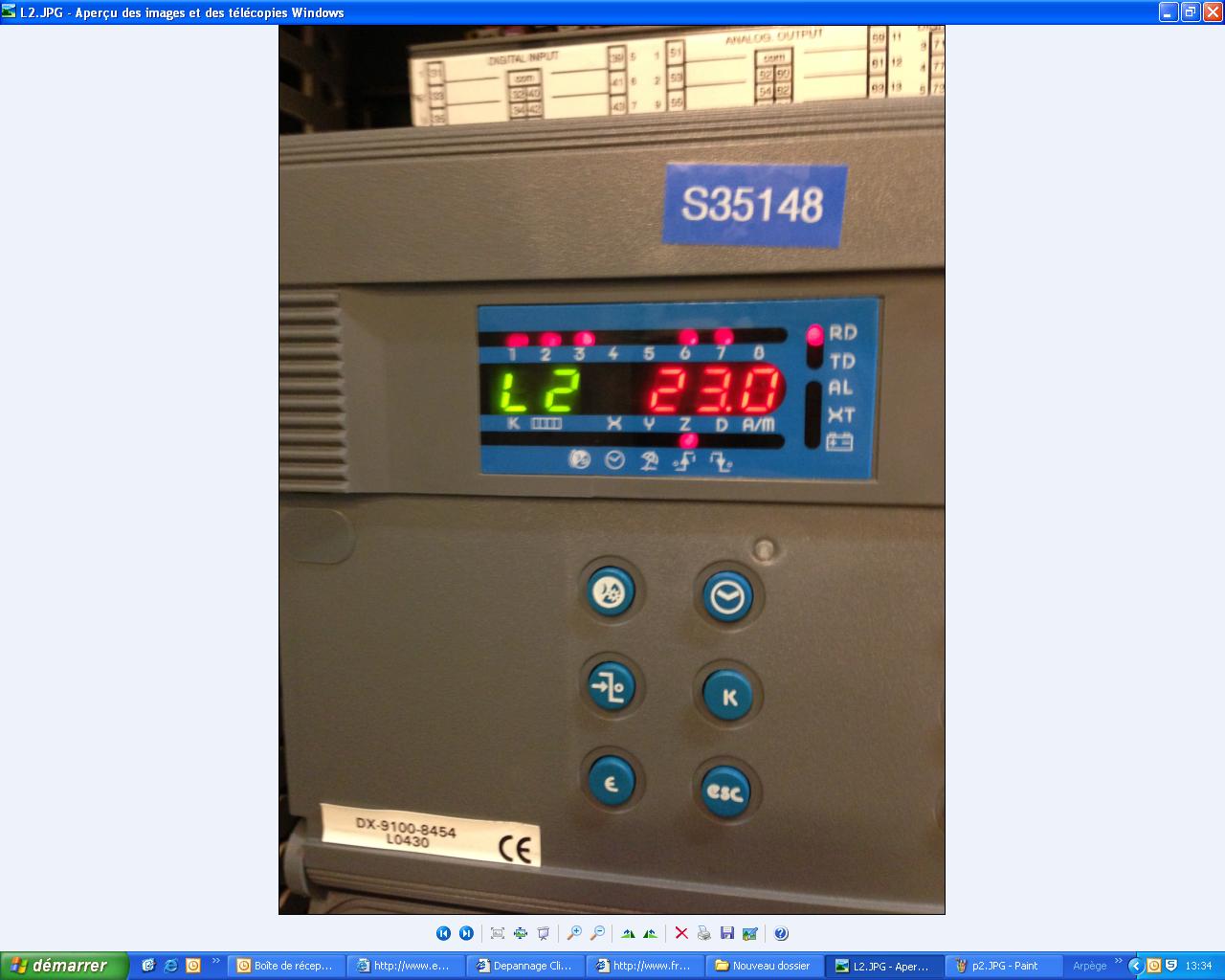

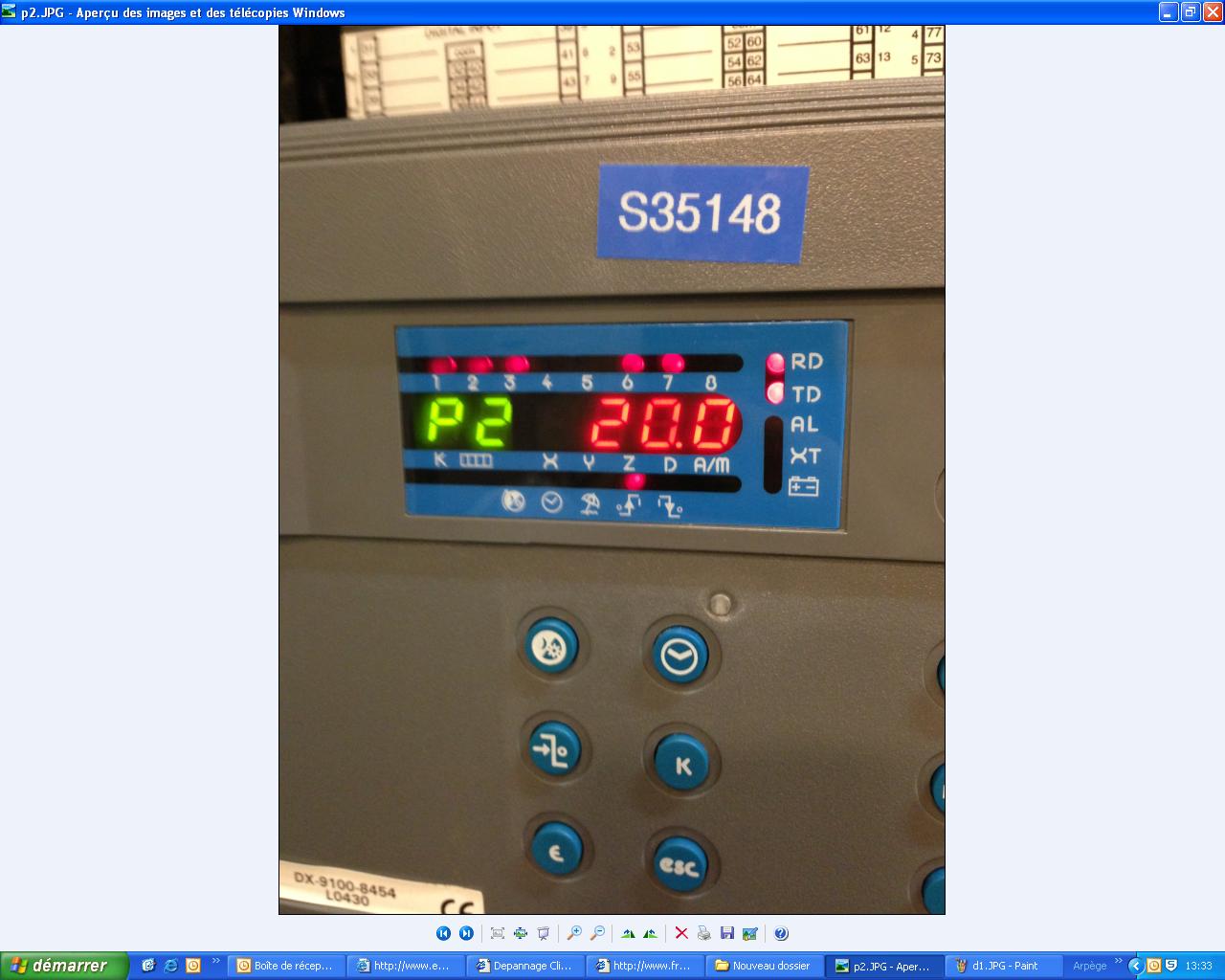

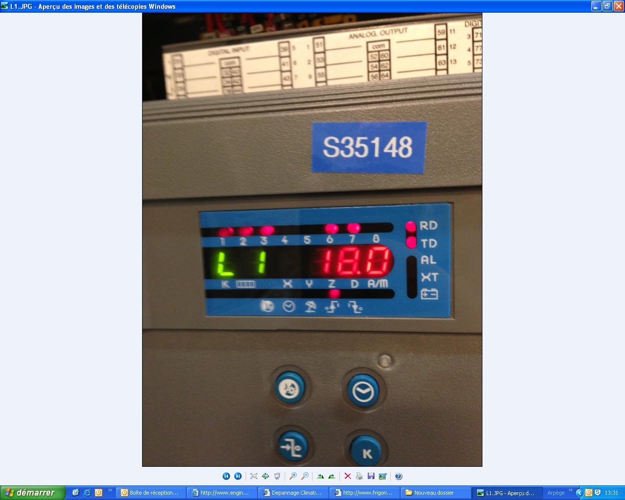

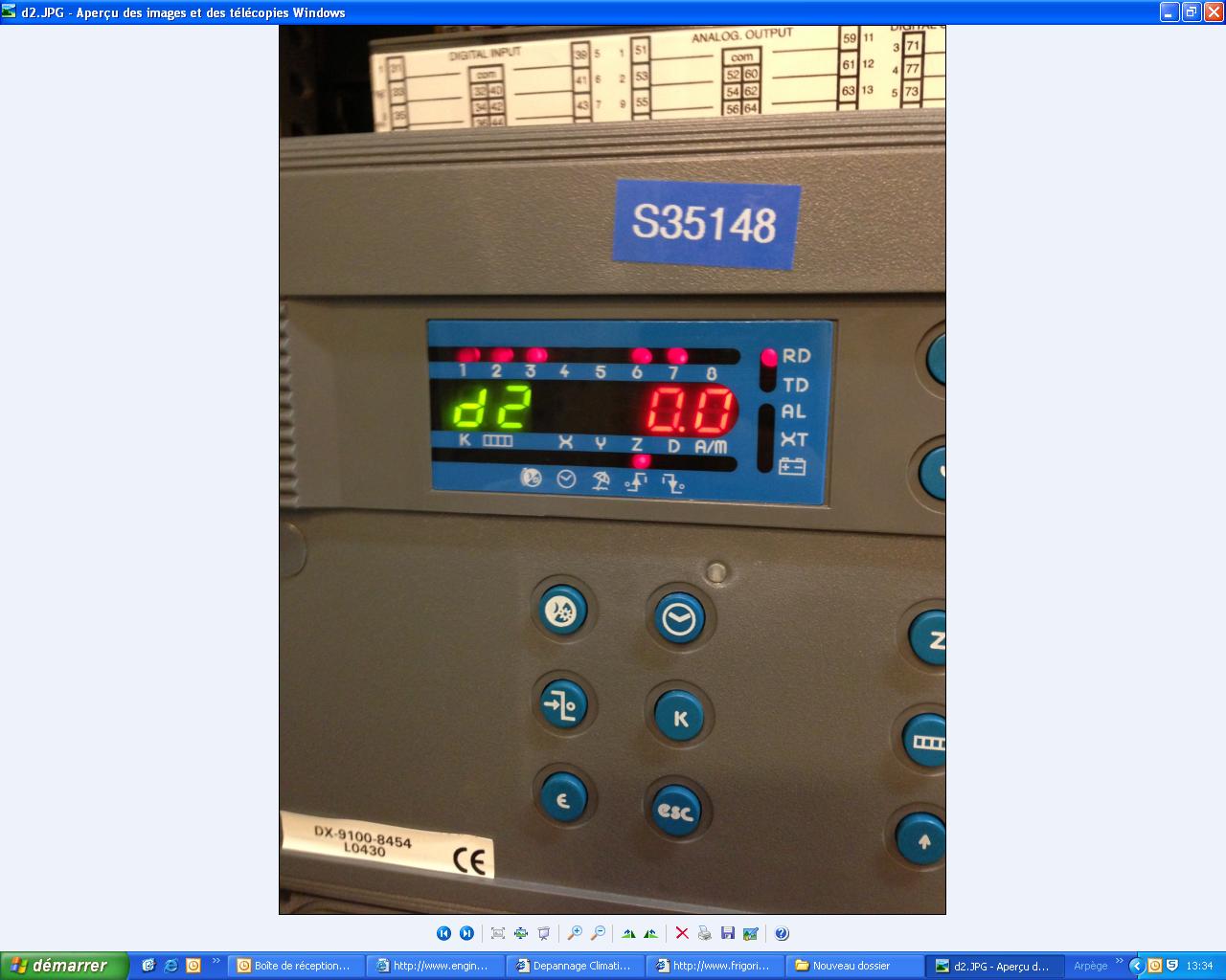

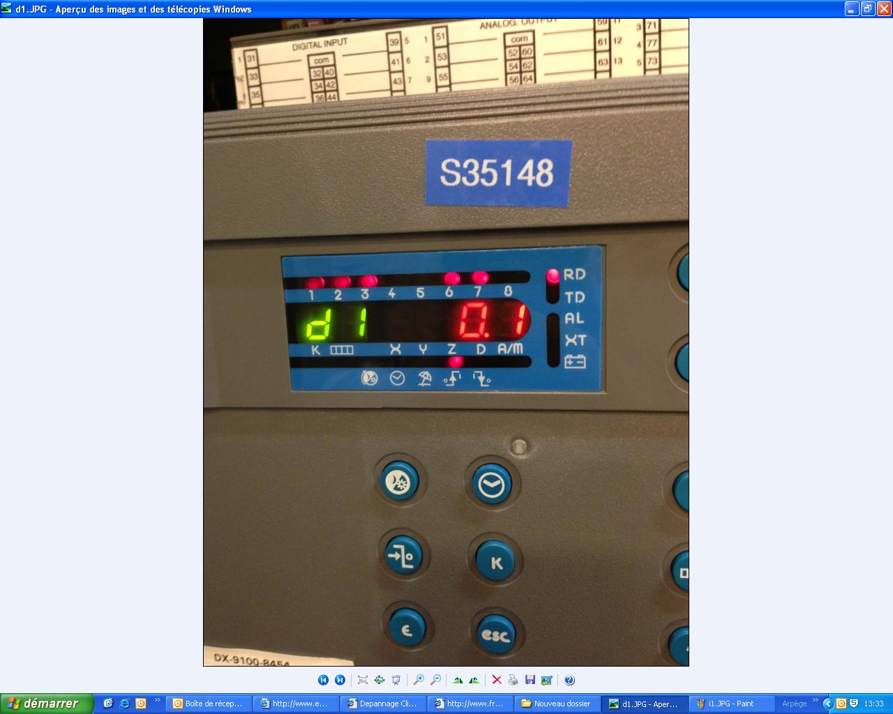

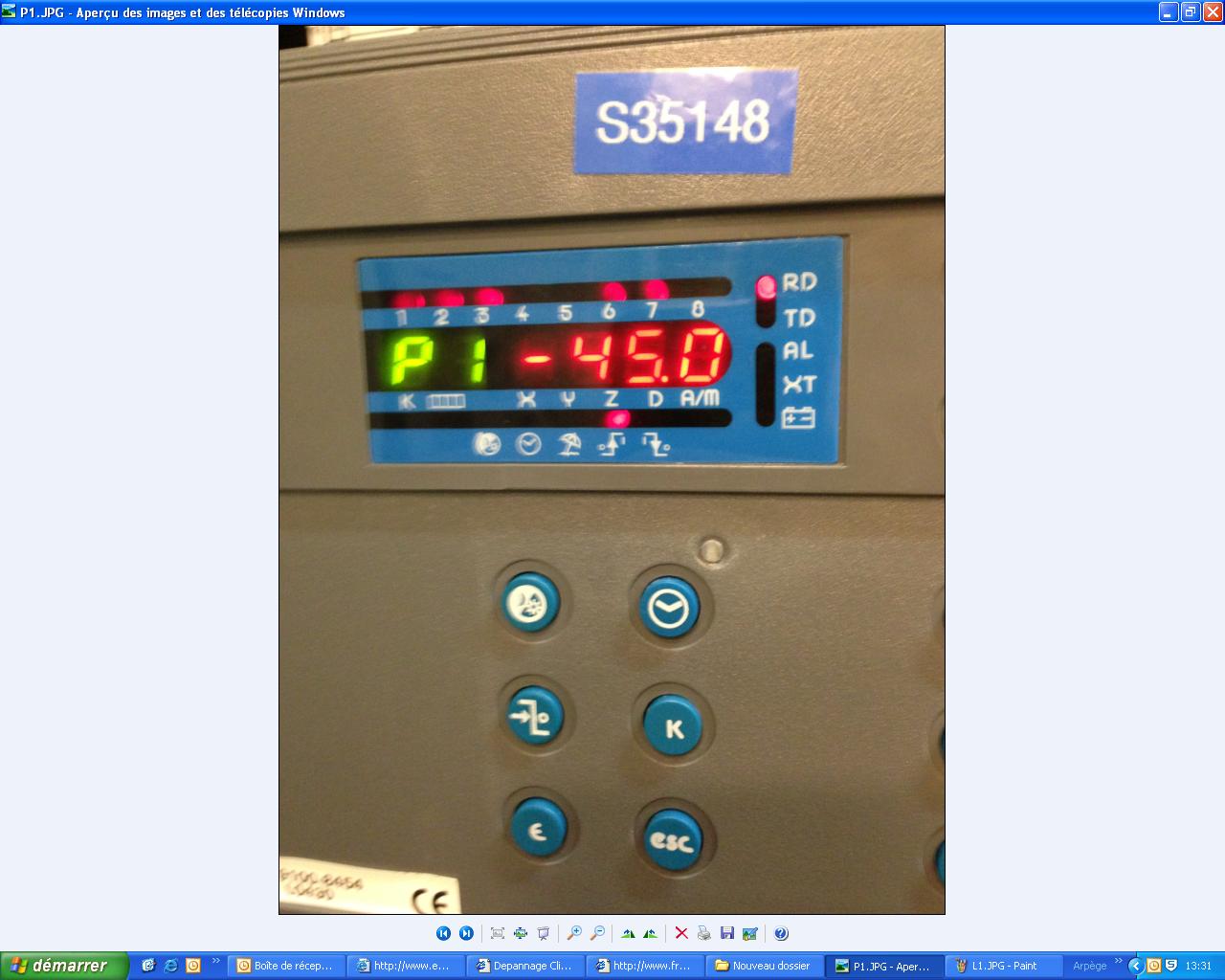

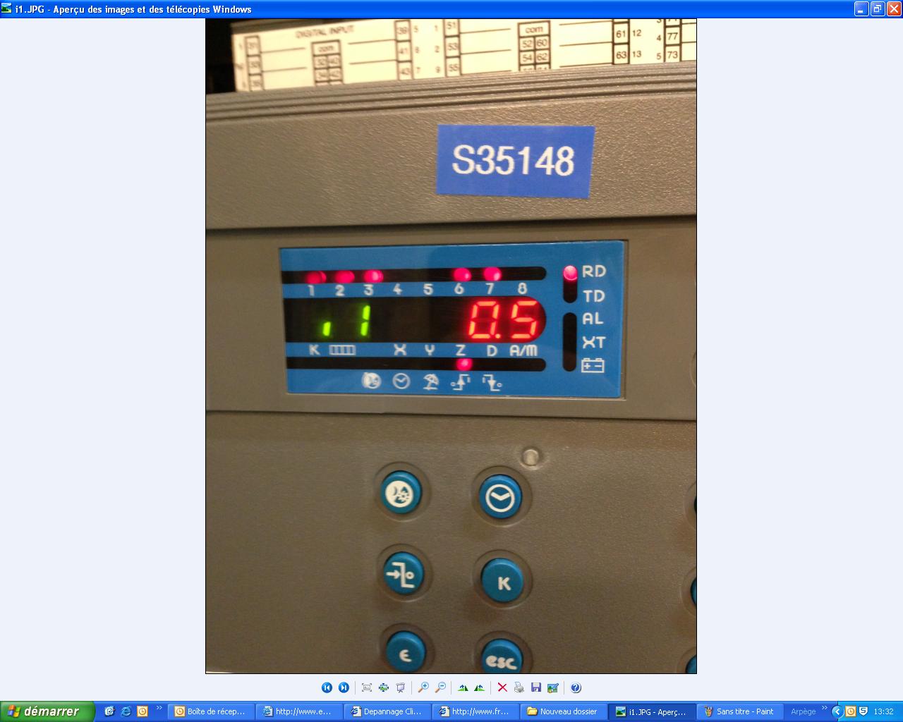

Salut les gars, je dois relever les parametres d'un DX9100 d'une CTA (PID) le probeleme c'est que le DX m'affiche des valeurs qui ne peuvent pas etre des secondes.
concretement je dois savoir la bande proportionnelle de la consigne 1 et 2
le temps integral de la consigne 1 et 2
la derivée de la consigne 1 et 2
ci-dessous les photos des parametres

Salut legentleman,je comprend pas bien ta question?en tout cas j'ai deja travail sur cet regulation ,ca fait un petit moment ,explique un peu
avanlar avanlaricon_post
c'est bien la johnson control,ta la version 1 et 2 je crois ,moi j'ai utiliser cette regulation en tant que chaudiere en cascade moyenne puissance
