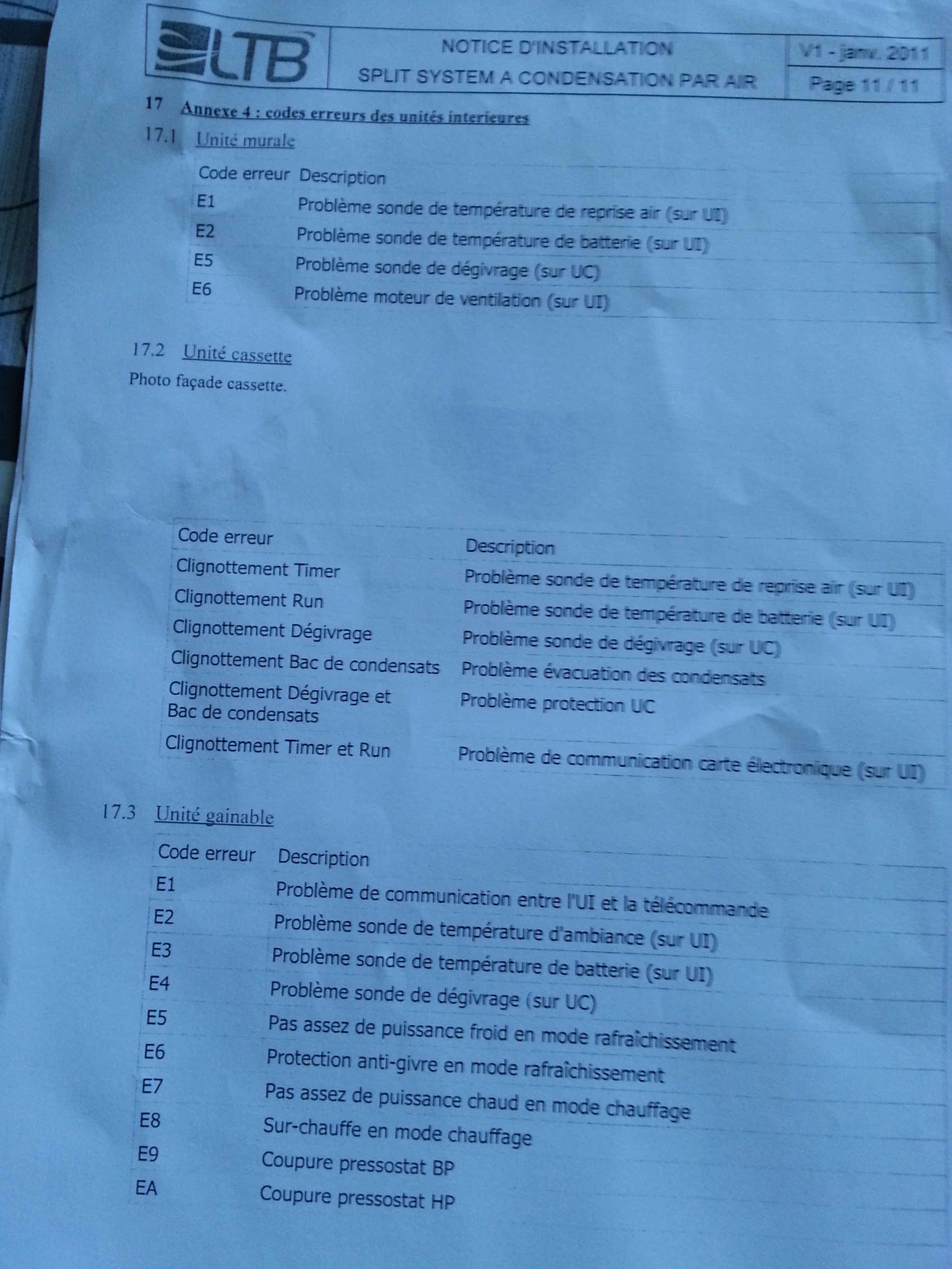

Bonjour messieurs
Comme indiquer au sujet je voulais savoir si un collzgue pourait me procuré la doc defaut pac LTB
Cdt mzrci d avance

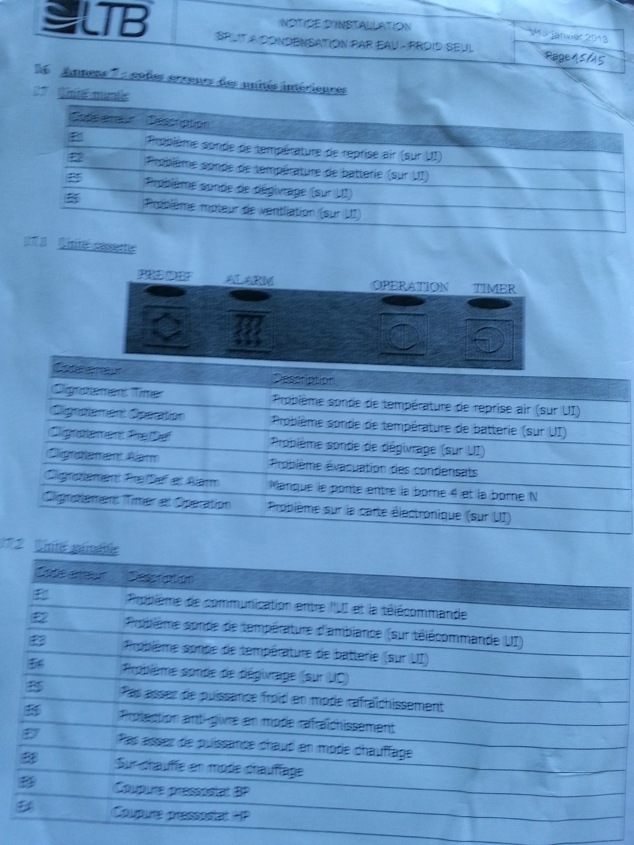

Bonsoir. J'ai 2 papiers froissés +1
@PL : la premiére photo elle fait mal aux yeux :-P
Bonsoir. Désolé Adrien, j'en ai fait plusieurs, j'ai pas mieux et je n'ai que ca!
