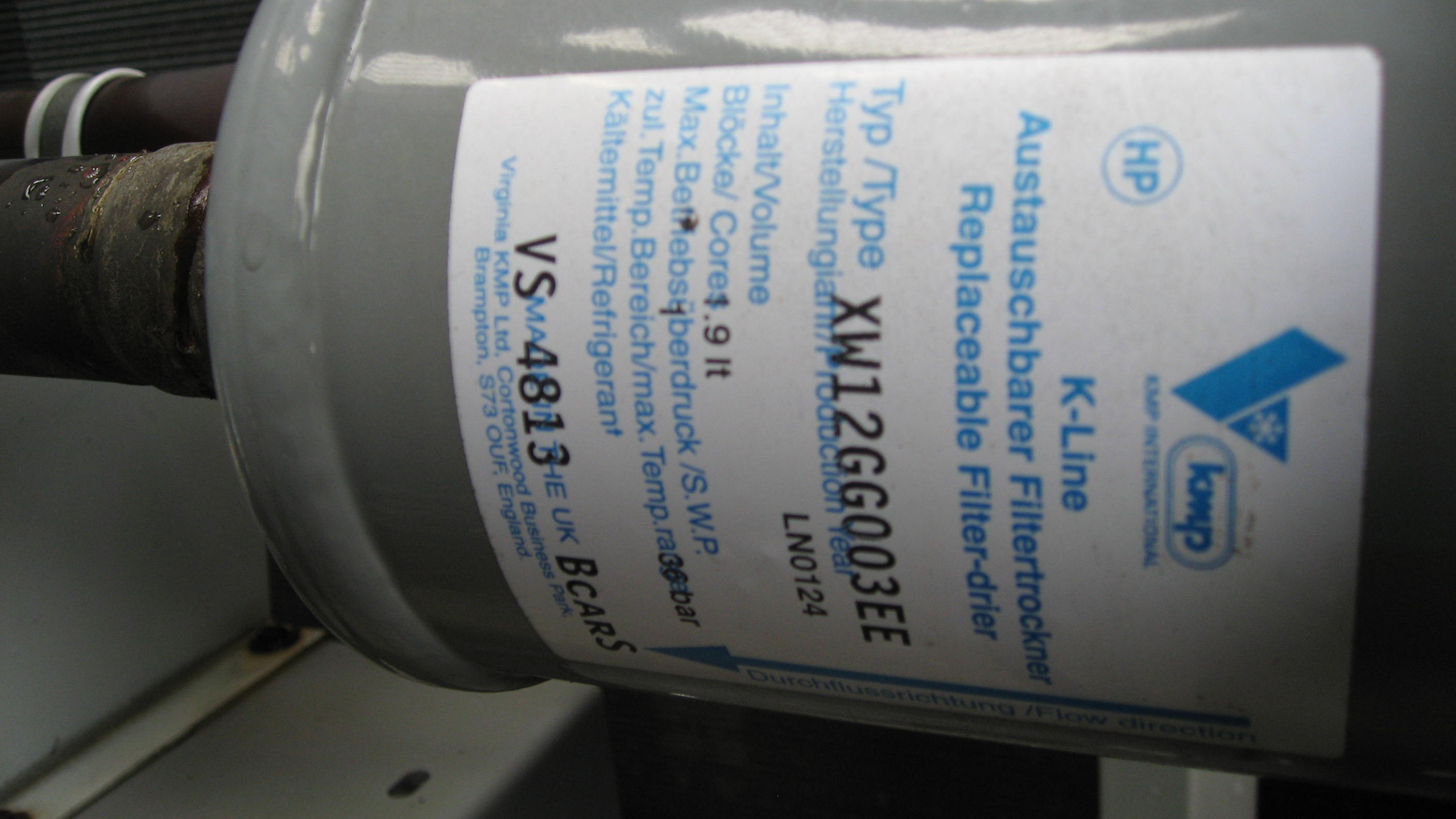

salut j ai une pompe a chaleur carrier avec un boitier porte cartouche desy
la question le constructeur peux t il oublier le desy?
ils 15 kg de R407
bonjour , ôui il est possible que le porte cartouche soit vide, avec un filtre à tamis inox à la place.
Ta question n'est pas bête , je me suis également posée la question, et c'est Carrier qui m'a répondu, ce que j'en ai retenu à l'époque , c'est une histoire de Pdc sur le circuit , mais j'ai plus le détails.
donc j ais mis une cartouche 4 mois après la vanne 4 voix a bloqué

Bonsoir. C'est normal chez Carrier, et mème chez d'autres constructeurs, la MES doit ètre effectuée dans les règles de l'art./ il n'y a jamais de deshy,dans une installation comme celle-ci et oui comment casser deux compresseur en une leçon, cela est arrivé sur une installation que nous avons repris il y a peu , doc: il faut les mettre, fermeture vannes, tirage au vide sur l'endroit adapté, il faut le savoir, recupe gaz changement cartouches(deshy), puis rebelote chez les grand constructeurs c'est comme ca, et par la suite il n'y aura mème plus de gaz!!!!!Enfin d'après ce que j'ai entendu +1

slt dans le support il a bien un petit filtre a tamis

La photo n apparait pas chez moi :#
Un oublie du constructeur, a mon sens c est peu probable, mais bon y a de l humain derrière donc cela peut arrivé.
Si ta cartouche deshy est vide, il est probable que lors d une intervention un technicien a omis de la mettre. Si tu en a 2 cela vaudrais dire qu une cartouche a ete rajouter par la suite pour eventuellement suprimer de l acidité dans le circuit, et dans ce cas il est normal qu'elle soit vide. La cartouche suplementaire et son deshy crées une perte de charge suplementaire, donc une foi que le circuit devient sein il est recommandé d enlever le deshy. Est ce ton cas ? Y as t il eu des travaux durant la vie de ton installation ?

On viens tout juste enlever la vanne 4 voix elle était bloqué
