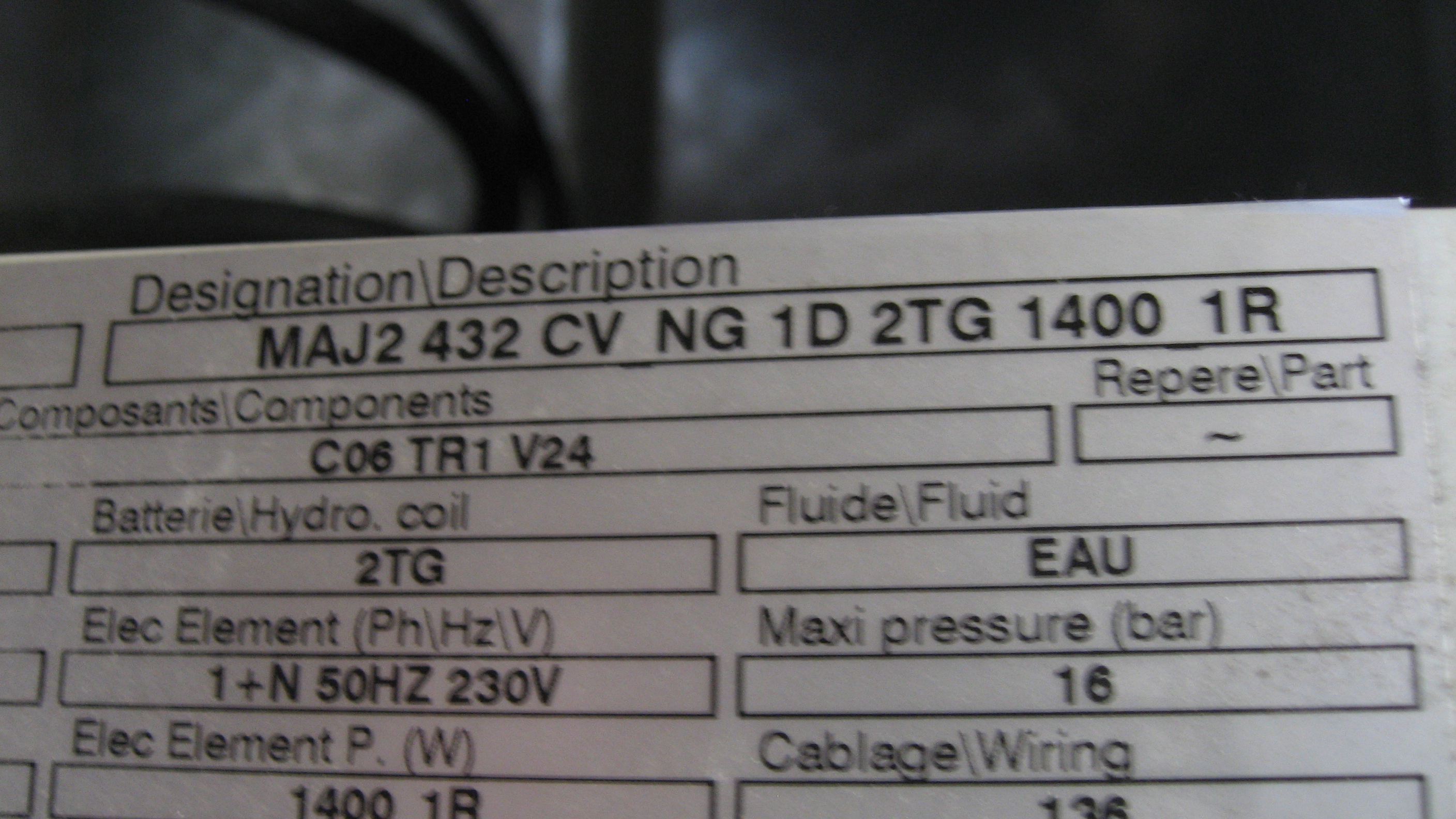

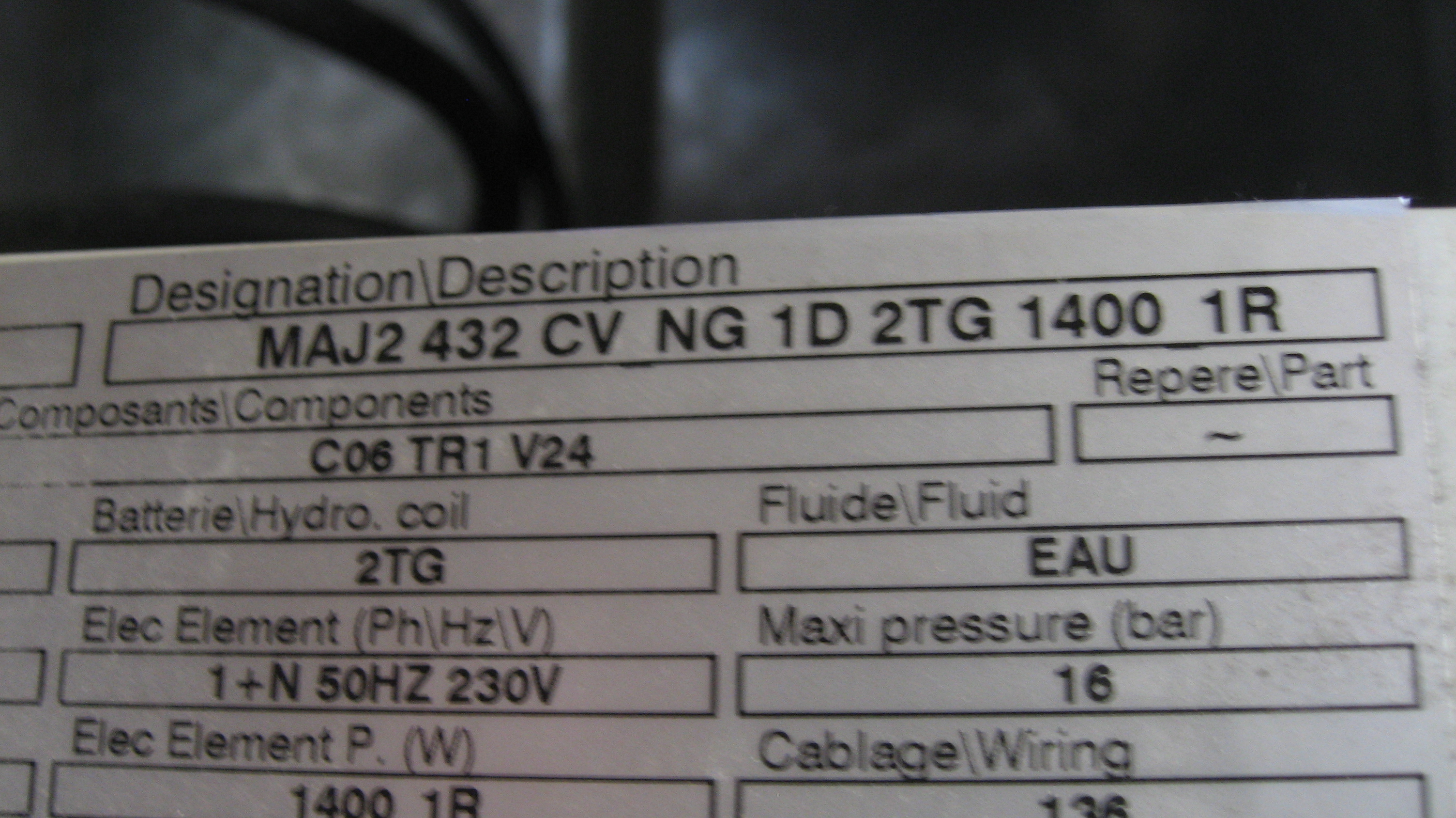

slt ref unité extérieure daikin RXYSQ6PA7YAB date de 2009 r 410
la photo est pas la bonne
