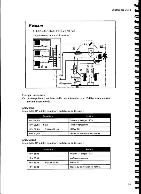

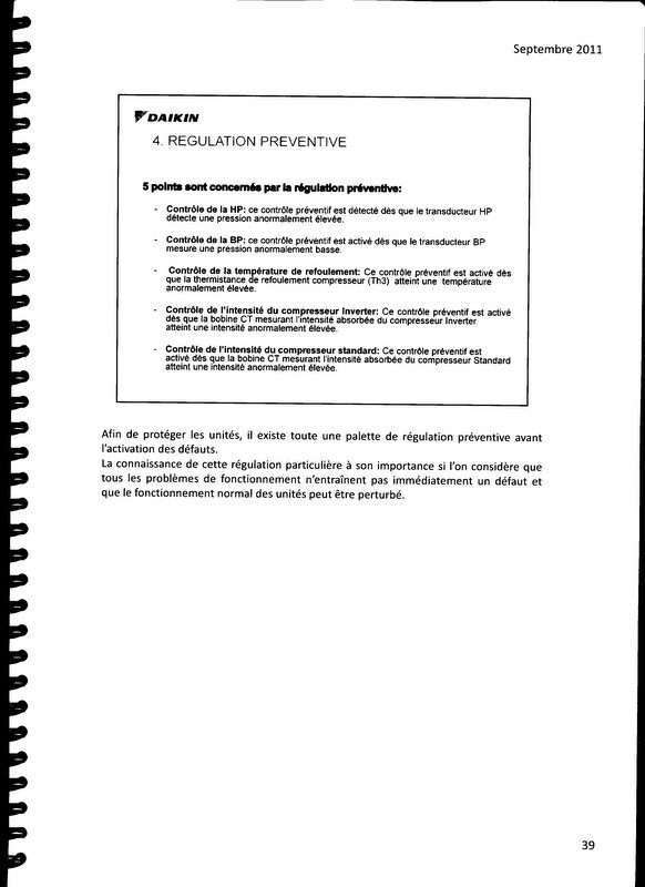

Par contre ils ne sont pas si précis que ca, toujours mon exemple la doc Sif39-302 dis qu'en cas de monté de la HP au delà de 3.48Mpa le CP INV descend de 3 paliers, si la HP monte toujours on met le CP STD en attente pour 5 minutes et si ca monte toujours on met l'UE en attente.
Donc ils ne parlent pas de la vitesse du ventilo ni de la fermeture du détendeur de sortie ( alors que je l'ai constaté de mes yeux )
Bon voila je pense que des fois ils faut un peu plus d'infos que ce que donnent les manuels .
C'est pour ca qu'on a des super forums avec des mecs sympa !! :=!

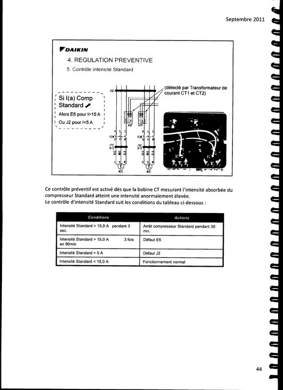

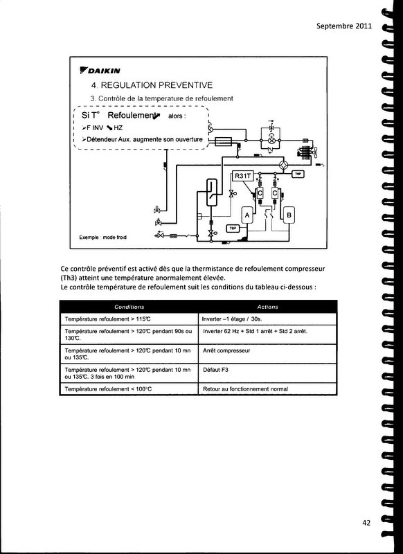

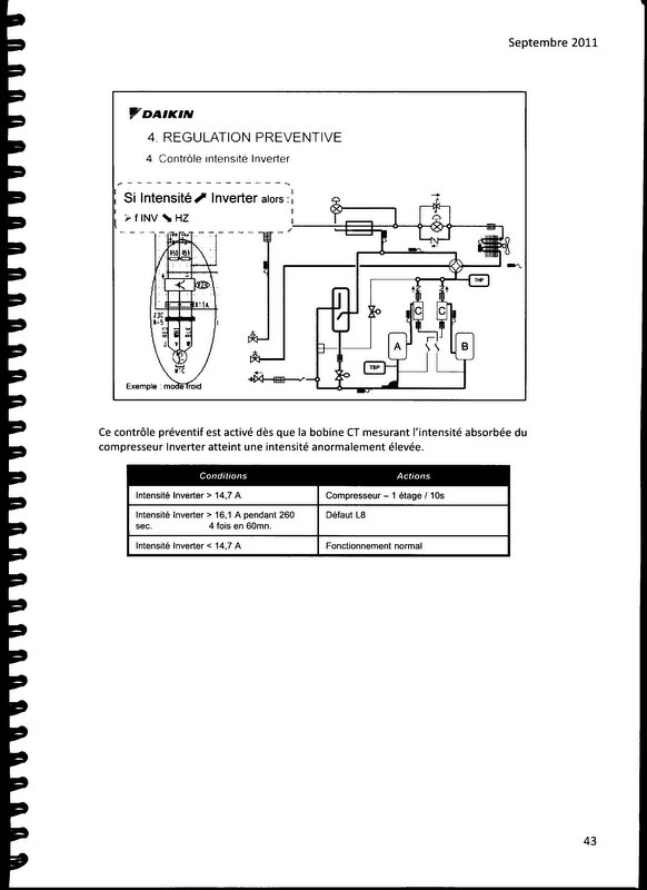

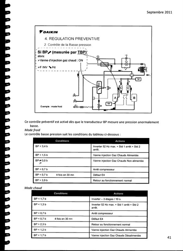

salut à tous
j'essaie de vous mettre les différents paramètres pris en compte pour la régul préventive ainsi que la façon de gérer chaque problème

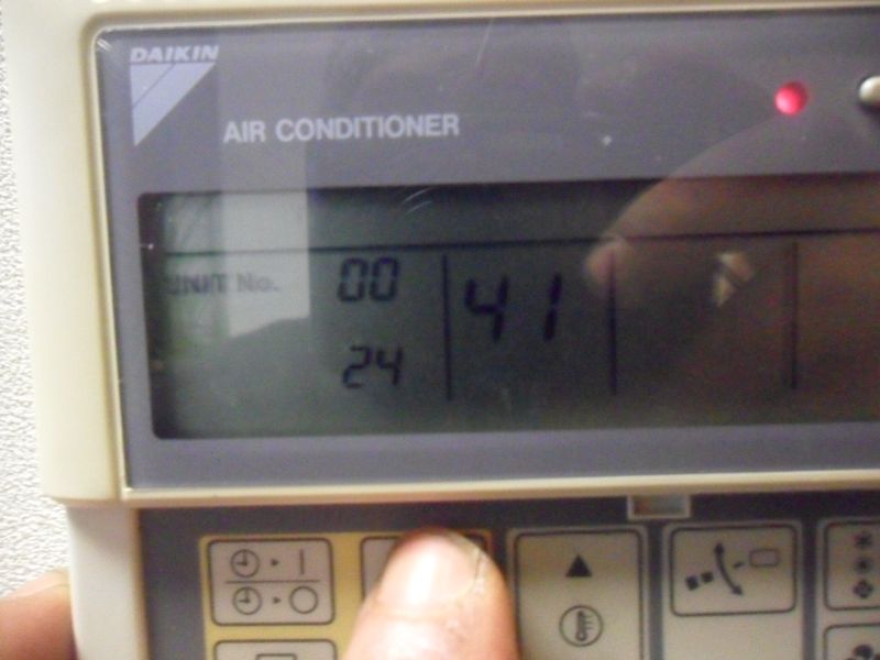

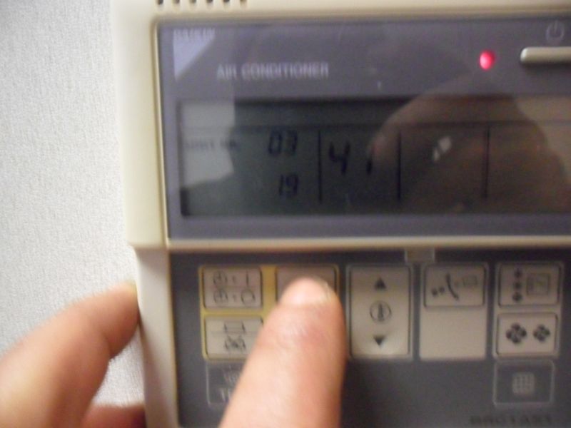

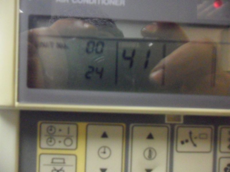

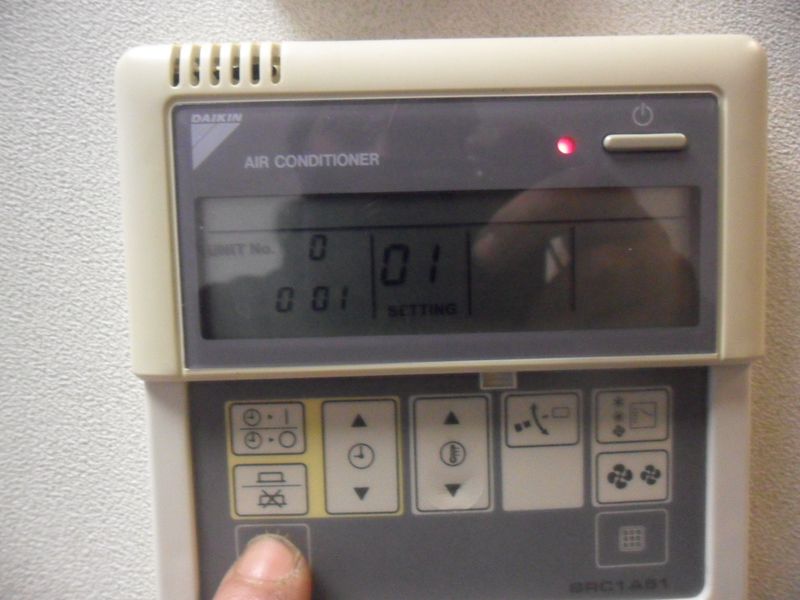

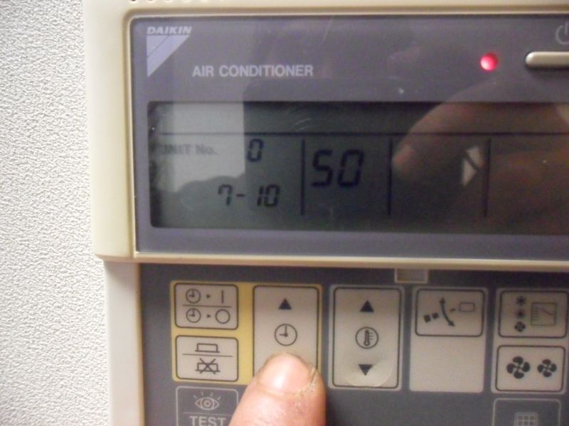

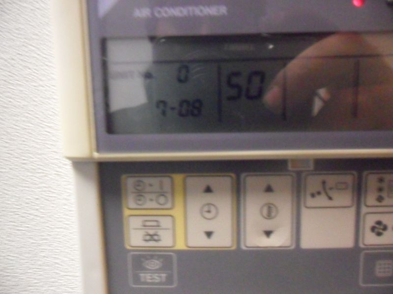

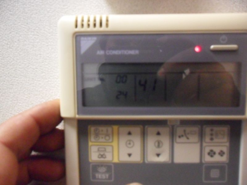

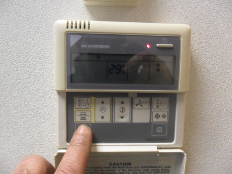

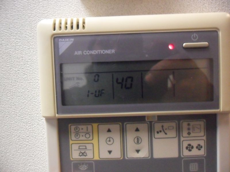

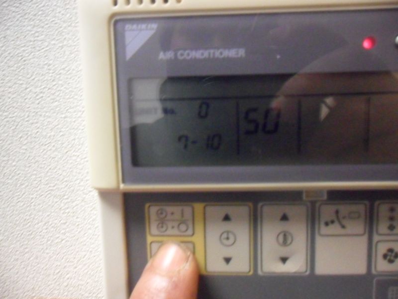

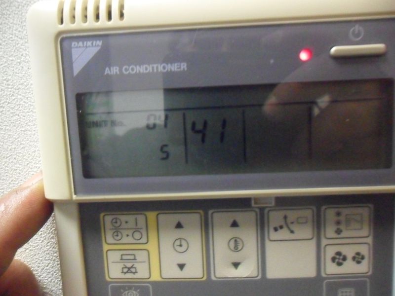

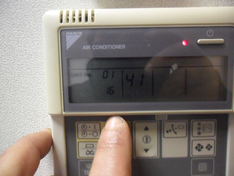

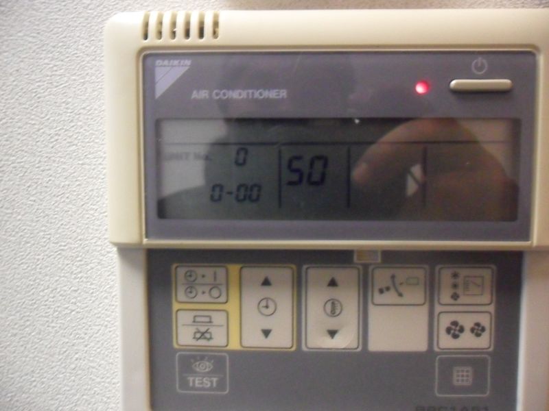

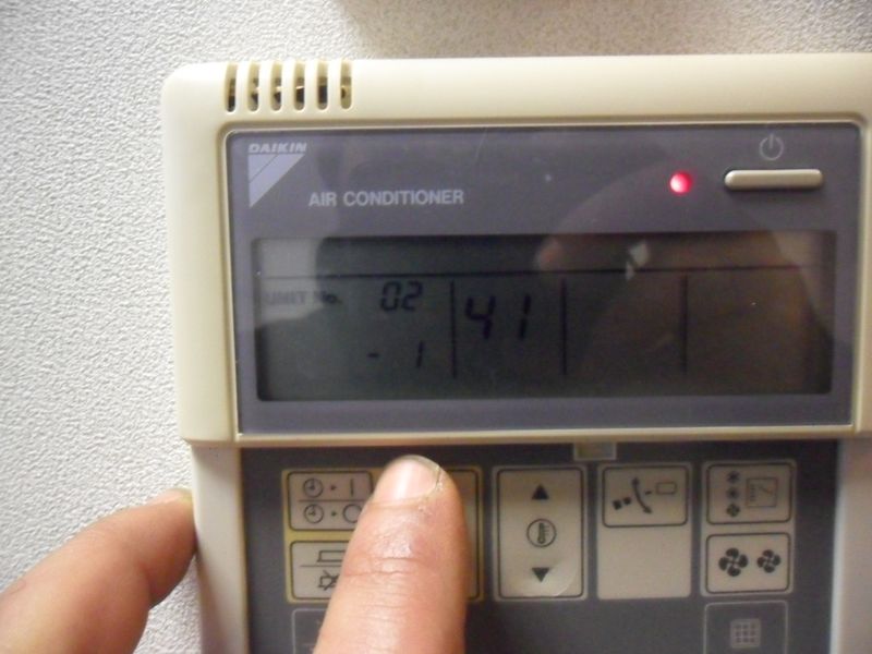

pour aller dans le sens de l astuce de notre ami fifi,je vais mettre qlq photos
des differentes etape pour l acces au code 50.
