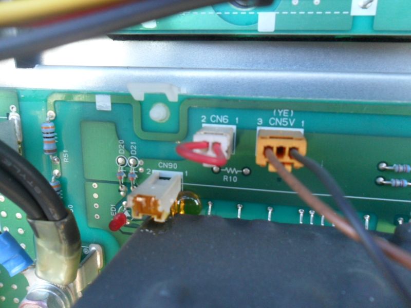

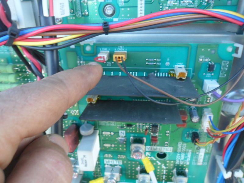

lorsque on est sur un vrv mitsu et que l on sais pas si c est la carte inverter qui merde ou le cp,il faudras couper le jus debrancher la broche CN6 schunte sur la photo. enlever les 3 phases
remetre le jus puis refaire de la demande
dés que le ventilo demarre mesurer si la tension est equillibré sur les trois phase ou pas si equilibrées c est le cp,si pas equilibré c est la carte.

chez daikin il faut s y prendre a plusieur fois,parceque la carte inverter ne detectant pas d intensité absorbé par le cp,elle se met en defaut,l avantage de mitsu c est que en enlevant la broche
CN6 tu elimine le controle d intensité absorbé ainsi tu as le temps tranquillement de faire tes mesures.

oui AAC,le principe reste le meme,le seul
probleme c est que chez mitsu les carte inverter sont bien caché sous la carte de commande,donc vaut mieu enlevé les phases sur le cp.
cette manipe sera casi imposible sur les cp doté d un retour d info sur le retord
generalement cable bleu que l on peut facilement prendre pour un neutre.
