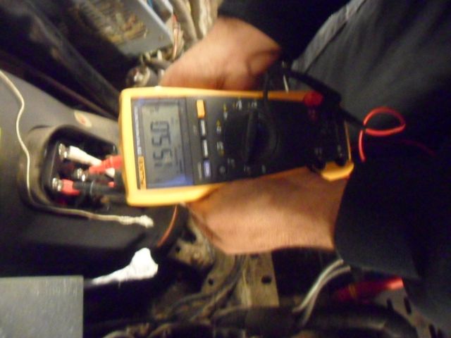

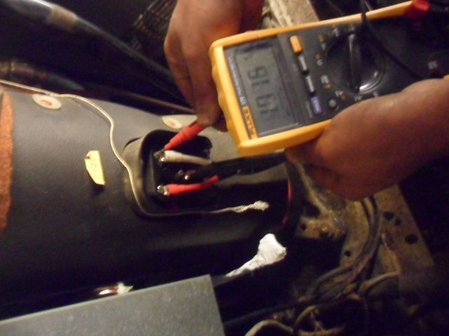

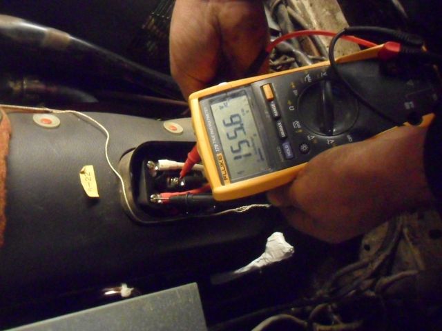

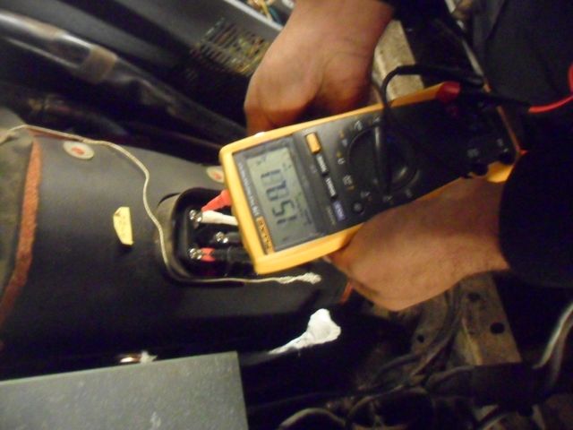

tout cela est normale,car la carte inverter n alimente que 2PH/3 a 15OV,on pourrait croire que le module de puissance merde,mais ce n est pas le cas.

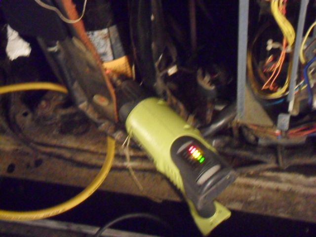

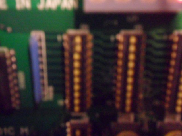

si on est pressé,il faut faire demarrer en mode teste.switche SW3= 1 et 2 sur on avec decapeur thermique sur carter du CP. ainsi le vrv mettera +ou - 1/2 a redemarrer.
sur la quatrieme photo on vois bien que la carte ne delivre que 1 V. et sur la derniere photo desolé c est flou :-( la colone de gauche c est le SW3 les switches 1et2 sont en on.

c est tjr entre le noir et le blanc que la carte n envoie que +ou- 1,5V. on vois bien sur la 4eme photo=1,016V.

dis moi, c'est pas pour ça que notre ami abdel a mis un décapeur thermique au cul du cp!!?! ;-) :-D

et puis comme le signale l ami greg,dans mon cas j etait bien obliger de couper le jus,d'ou le decapeur au cul du cp. ;-)
