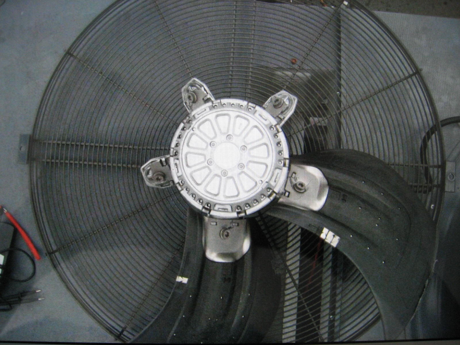

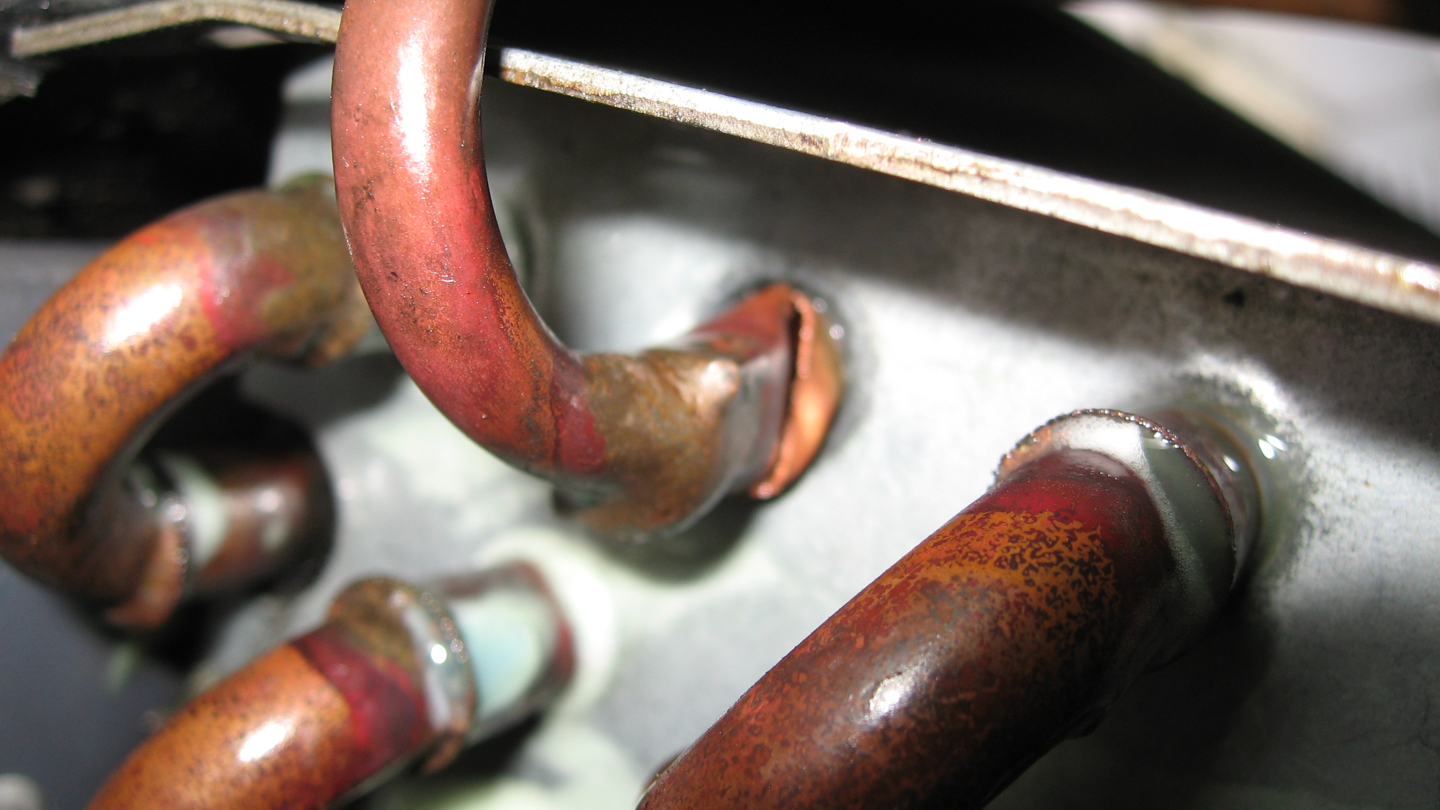

bonjour deux circuit vide a cause du ventilo condenseur (les hélice) qui a casé ,est ma décolleté les deux condenseur

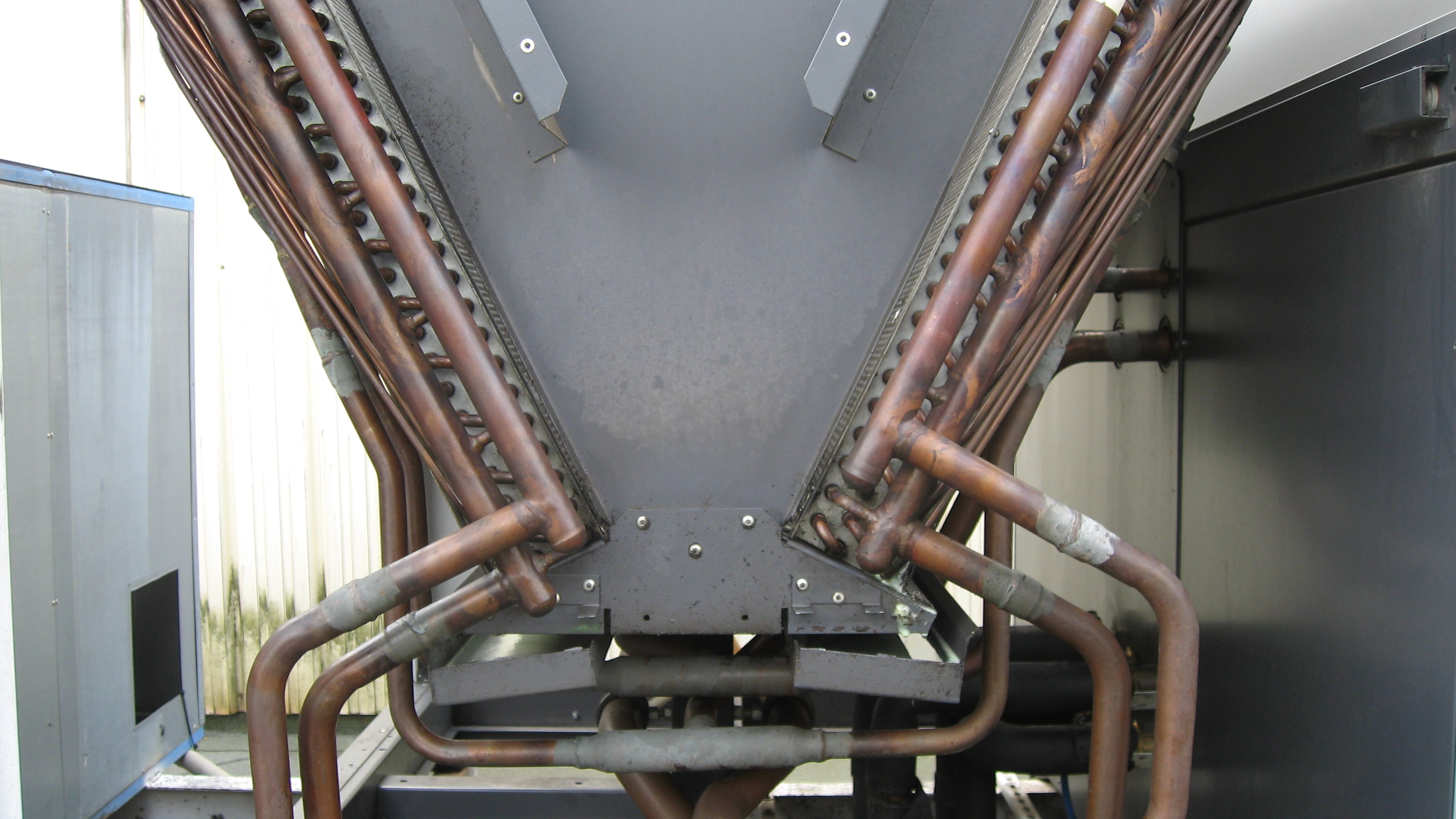

Joli....
Ca sent la "soudure accrobatique" et les emmerdements avec les crosses voisines qui n'apprécieront peut-être pas le rayonnement du chalumeaux :-D ... ou la chirurgie lourde ( court-circuiter cette crosse là.
A moins que ton client n'ait les moyens de se payer un échange standard du condenseur :-D
Tu as prévu quoi au menu?

ca ressemble plutot a un condenseur d'un GEG power ciat.
si oui , j'arrive pas a voir comment le ventilo est venu foutre son bordel
au niveau des crosses condenseur :# .
tu peux - comme te le suggere demarco- bypasser la crosse fotue , ils ont de la reserve ces groupe la .
et profite aussi pour y mettre des vannes 1/4 sur la sortie condenseur ,comme ca si jamais y a des travaux a faire tu n aura qu'a pieger le FF dans le condenseur .
salut ces un isk 600 mode en espagne il est en de partie
l hélice qui a fait sa ces 2 pal on casé qui a créé de vibration qui a fait sauté les rivés
