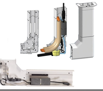

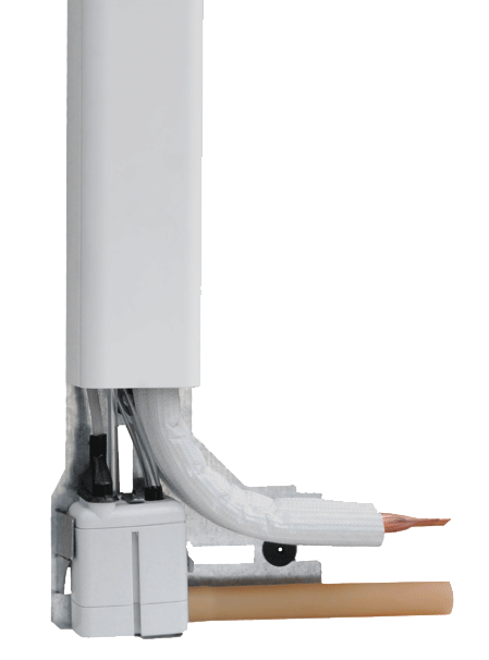

george georgeicon_post
voila 1 ptit exemple
c'est sur c'est facile pour l'entretien, mais j'aime pas l'esthetique ( ah les gout et les couleurs!)
Les batiments recents on souvent des cloisonemments facile a ouvrir, donc je cache tous dedans.
Ce que tu nous propose c'est nickel quand ta cloison est pleine et que t'a pas de faux plafond ou que ta pompe risque d'etre trop loin de l'unité.
