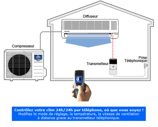

En fouillant un peu dans les archives de Carrera, j'ai trouvé une image intéressante. Je pense qu'il s'agit d'un système permettant de reçevoir un SMS et d'agir comme le ferait une télécommande, sur la programmation du climatiseur.
Voici l'image que j'ai récupéré:
[URL=http://imgup.com/data/images/21130.png][IMG]http://imgup.com/data/images/21130.png[/IMG][/URL]
Avez-vous déja rencontré ce système ? Existe t'il un équivalent aujourd'hui qui permettrait de le faire par ordinateur?

tout dépend des fabricants!
certains fabricants (midéa , mitsu,..) pour certains modèles de leurs clims ont cela en option ou d'origine.
depuis le gsm on peut mettre la clim/PAC en service
si sur ton ordi tu as un programme qui te permet d'envoyer un sms, ça le fait!
ah, je viens de voir: il y a aussi des adaptateurs WIFI chez mitsu élec et daikin!! donc oui via PC et le net ce doit être possible de commander sa PAC!
Message édité par : Aircofrigo / 26-08-2014 17:36
Sur les registres des chez Airzones qui s'adaptent sur le Mitsu et d'autres marques je crois, il existe une connexion a distance ou tu peux gérer chaque pièce avec leur application smartphone.

DAIKIN le fait, FUJITSU aussi, via connection WIFI, il est possible de commander depuis un smartphone, une tablette ou un PC, les clim
C'est super fiable et ce n'est pas que du marche /arret à distance, c'est aussi le réglage température, mode de fonctionnement, etc...
